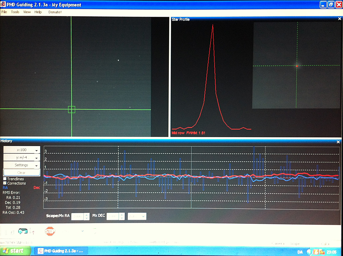

      Tak for tilbagemelding. Hvad er din guidehastighed?
      I går fik jeg ændret en del ved programparametrene. Først satte jeg guidehastigheden til 5″/sec. Derefter blev begge akser sat til “none” i programmet. Altså ingen hysterese.
      Integratonstiden blev sat til 3 sekunder, så det tog en halv istid at køre calibrate – faktisk brokkede programmet sig, fordi der ikke var flytning nok, men 2. gang ville det godt?
      Af en eller anden grund kunne programmet ikke holde deklinationen på plads, men da polopstillingen er ret præcis har det ikke haft en synlig indflydelse på den generelle præcison – men lidt underligt, når deklinationen også blev aktiveret i calibrate.
      http://tocobs.org/toc/PHD2_0314.jpg

      #115538
        Hej Torben.
        Flot billede,men jeg syntes stjernerne er lidt langagtige i retningen op til højre?
        Jeg har en mistanke om at der kan være en mulighed for at man kan guide på støj, jeg har slået median 2×2 til i min PHD (1.13.5 iøvrigt) og guidningen kører ganske stabilt, selv på en blæsende aften og en svag guidestjerne.

          Jeg tror, at indstilingen af guidingen er ved at være på plads.
          Hvilken
          integrationstid kører du med på guidekameraet? De anbefaler jo mindst 5
          sekunder netop for at der ikke guides på lufturoen.
          Er der nogen som har en mening om lufturoen i går?
          Her hos os var det tilsyneladende ret roligt.
          #115651
            I går lykkedes det at få styr på guidingen. I perioder kørte den meget præcist. Nogle gange voksede puklerne på kurverne, så dette tilskrev vi periodisk lufturo, når tynde skyer passerede feltet.
