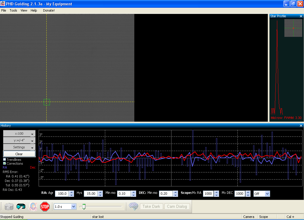

            #110312
              Hej Johnny
              Ja, indtil videre ser det ud til at fungere godt. Jeg husker ikke den præcise udveksling på vores deklination, men værdien i half step mode er 2.
              Her er en screendump:
              http://tocobs.org/newstand/phd-2_graph.jpg
              I øvrigt diskuterer vi, om PHD Guiding selv finder ud af, hvad der er af slør i deklinationen, eller om det er nødvendigt at taste denne værdi ind i Mel Bartels program. Er der nogle gode bud?

                    johnny.b.a
                      Hej Torben
                      Fine kurver der , det nye hjul ser ud til at køre fint
                      Tom, jeg har netop installeret den sidste nye version 2.1.3a på en xp maskine og der var ingen problemer.
                      Jeg ser frem til at prøve det.
                      Johnny

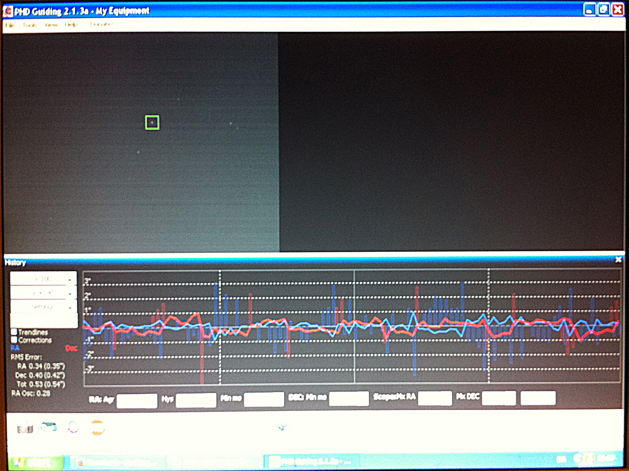

                      #110347
                        Jeg beklager, det er det forkerte billede. På den viste graf er deklinationen slået fra – der står OFF ude til højre nederst.
                        Her er den rigtige graf, hvor PHD-2 korrigerer på begge akser.
                        http://tocobs.org/newstand/PHD-2_dec.jpg

                            #110442
                              Har her til aften brugt PHD2 til at guide ved 3000mm brændvidde via min hjmmelavede AO. Må sige at jeg blev positivt overrasket. MEGET mere stabil og rolig i outputtet. Endte med en rms=0.34″ hvilket betød at jeg fint kunne holde Jacobs TYC stjerne fastholdt på en 40my bred spalte i min spektrograf i langt den overvejende del af tiden af de 4200sekunder jeg optog. Lækkert nyt interface.
                              Tommel er op herfra og Lodestar driveren teede sig fint.
                              #110450
                                Vi er også godt tilfredse med PHD-2 – den virker overordentlig overbevisende. Vi har brugt tid på at finjustere parametrene. Vi opdagede bl.a., at programmet var ret længe til at reagere på afvigelser på deklinationen – der kunne gå op til 10 sekunder inden der skete noget. Det viste sig, at det blot var et spørgsmål om indstilling af en parameter.
                                Vi eksperimenterede med integrationstider på op til 4 sekunder, men det var først, da den blev stillet til 0,2 sec. at præcisionen blev markant bedre. Til sidst lå RMS på 0,3″ på R.A. og noget mindre på Dec. – lidt overraskende.
