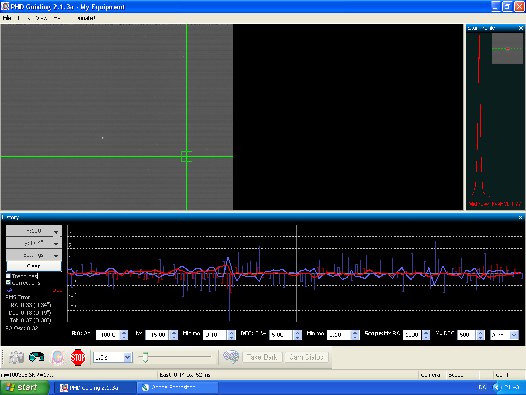

                          Må si at PHD2 fungerer veldig bra hos meg, imens PHD1 ikke fungerer
                          så etter en drift allign så ble kurven sånn. Hvordan få stort bilde forresten?
