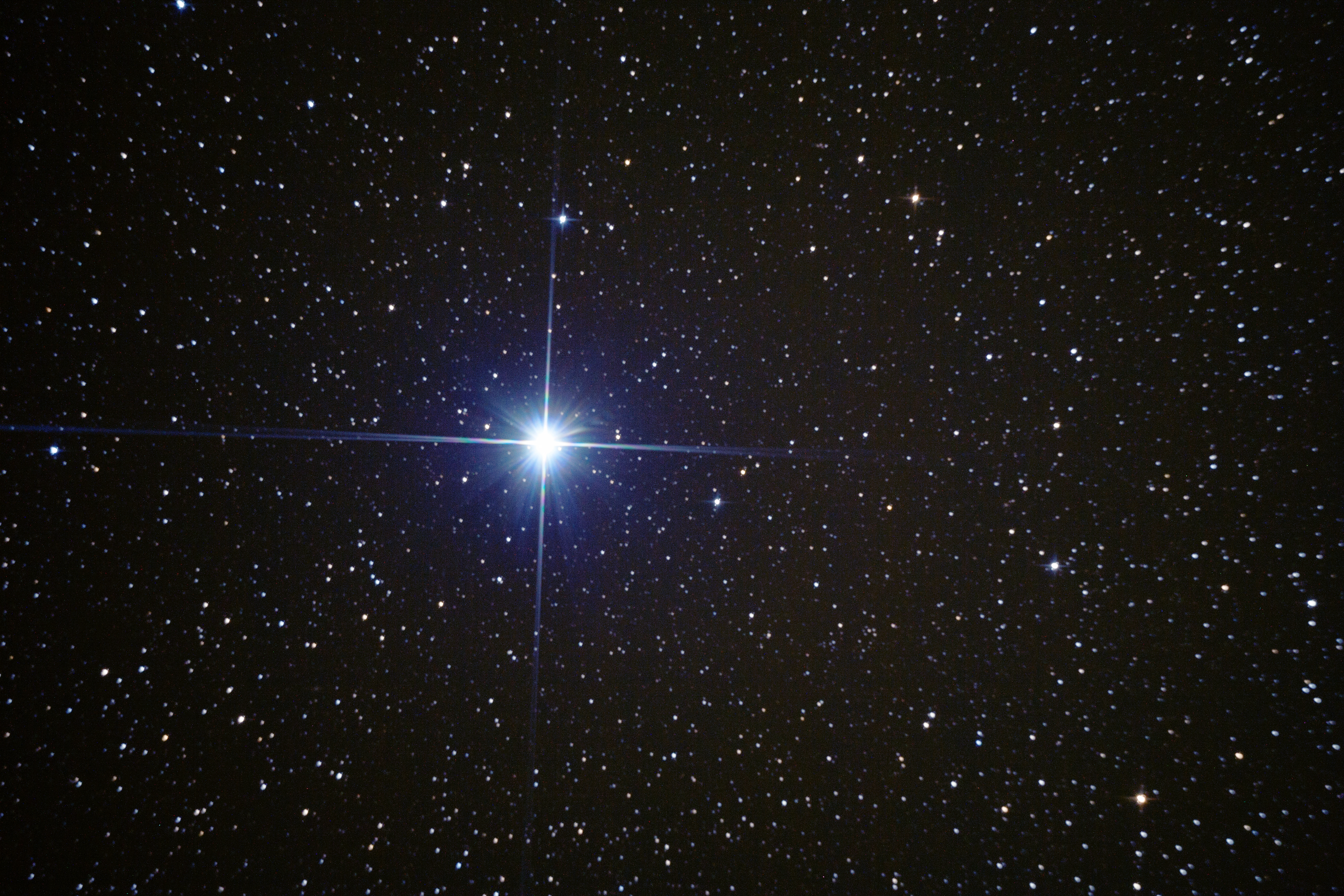

            #122017
              Nu stolt som en løve med tre testikler – PHD2 kan nu guide min oldnordiske setup rimelig godt. Her er f.eks een enkelt 600 sekunders eksponering, Canon 1000D, ISO 200, af Vega:
              (bær over mig med fokus, den sidder ikke helt i skabet, men det var heller ikke så vigtigt for denne øvelse)
              Edit: dette er et crop af hele feltet hvor pixels er 1:1, ingen zoom af billedet. Hele feltet er 1,957° x 1,305°, nedenstående udsnit er 0,871° x 0,458°, billedet er retvendt, op er 114°
              Forresten, hvad er det for mærkelige artifakter ved flere af stjernerne? Der er to lyse punkter, er det reflektioner? Det passer ikke rigtigt med difraktions spikene fra sekundærspejlet.

                Hele feltet her, reduceret til 1024 pixels i bredden:
                Hele feltet i fuld opløsning:
                http://b-rasmussen.dk/astro/20140921/vega_full.jpg

                  Hej Rudi. Først tak for sidst på Starpartyet.
                  Rigtig mange har oplevet dette med at det skrider eller hopper lidt under guidningen. Min erfaring er imidlertid, at det ikke kan lægges kameraet til last, men skyldes andre ting. Mange har oplevet at det bliver bedre, når man går tilbage til f.eks. phd. version 1.13.5. På min egen store AZ-Eq6 montering har jeg også oplevet det. Men så kom der pludselig en opgradering af motorfirmwaren fra Skywatcher. Su var problemet bare væk. Så som i kan se, kan den tilknyttede software fra 3.mand godt bære noget af skylden. Endelig skal monteringen være uden for meget slør og den skal være velafbalanceret uden at være 100% i ligevægt! Der skal lige være så meget til en side, at den ikke hopper imellem tandhjulstænderne! Men ellers synes det at køre helt godt til sidst Rudi.
                  Mvh.
                  #122047
                    Ok Johannes. Jeg oplevede faktisk at PHD2 crashede 3-5 gange i går aftes. Den kunne da godt være at jeg skulle nedgradere.
