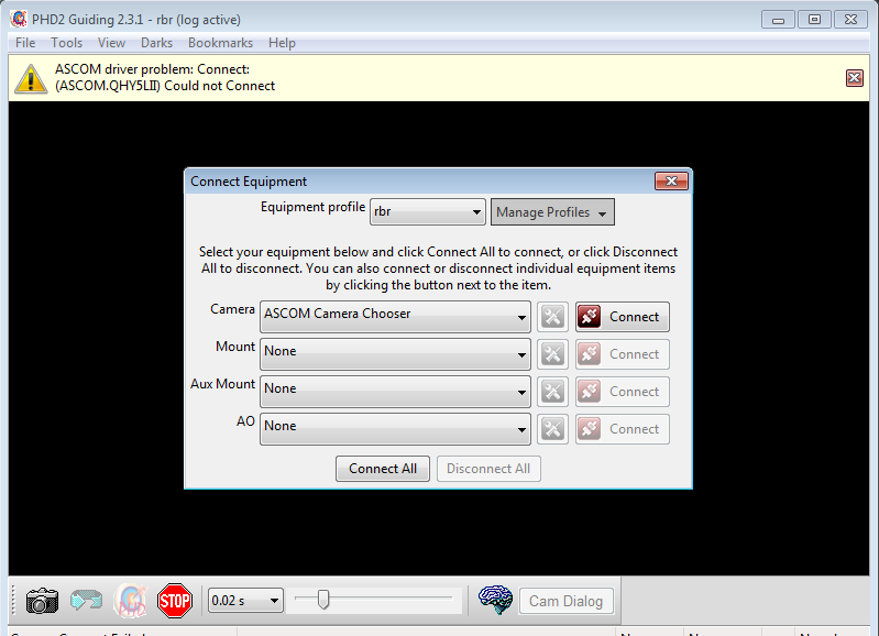

      Jeg fik mit QHY5L-II-C guide kamera i fredags, og allerede fredag aften fulgte jeg nøje vejledningerne (http://www.b-rasmussen.dk/astro/QHY5L-II-C/Følgebrev_Qcam5L-II.pdf), dvs installere QHY drivere, ASCOM drivere og EZplanetary. Det var selvfølgelig overskyet og regn, så jeg sad inde fo med det hele. EZplanetary kunne fint forbinde til kameraet og vise billede. Jeg installerede dernæst PHD2, som også kunne vise billeder når jeg gik gennem ASCOM.
      Og så her til aften var der huller i skyerne, jeg satte alt grejet op, og så kunne hverken PHD2 eller EZplanetary finde kameraet OuchAngryAngryAngryAngryAngry
      EZplanetary viser bare “sort skærm”, PHD2 giver følgende fejl:
      Det er installeret på Windows 7 Professional.
      Jeg har også en gammel Windows XP Pro maskine liggende, skal jeg prøve kræfter med den også?
      Andre gode råd modtages gerne.
