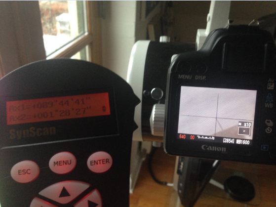

                  Jeg har lige prøvet at måle deklinations backlash på følgende måde:
                  A1) Montering og teleskop sat op så det peger på et terrestisk objekt et par km væk.
                  A2) Synscan håndkontrollen tændes.
                  A3) Svar nej til “Star align”, dette bevirker at ra og decl motorene ikke kører.
                  A4) Tryk “Utility” -> “Show Position” og bladr ned til “Ax1/Ax2” koordinaterne.
                  A5) Sæt slew rate til 1.
                  A6) Sæt trådkors okkular i teleskopet.
                  Nu viser Ax1 og Ax2 decl henholdsvis ra koordinaterne som stepper motorene er kørt til.
                  Jeg følger herefter nedenstående procedure for at måle backlash:
                  B1) Kør mod syd til objektet er nord for okular krydset.
                  B2) Kør mod nord og stop straks objektet er i okular krydset.
                  B3) Noter Ax1 visning, v1.
                  B4) Kør igen lidt mod nord, til objektet er godt syd for okular krydset.
                  B5) Kør nu mod syd og stop straks objektet er i okular krydset.
                  B6) Noter Ax1 visning, v2.
                  Nu vil forskellen på v1 og v2 svare til deklinations backlash.
                  Når man starter på B5) ses det tydeligt at Ax1 visningen tæller mod syd selv om billedet ikke flytter sig indtil backlash er clearet.
                  Jeg har gjort dette gentagne gange og fundet en gennemsnits backlash på 17’14” på min deklinations akse!!!!!!
                  Det svarer til at snekke aksen har ca 1/8 til 1/4 omgang backlash!!!!
                  Er det normalt?
                  Jeg har virkelig prøvet efter alle kunstens regeler at justere denne backlash væk, men kan simpelt hen ikke fjerne det.
                  Selv hvis den lille justerings skrue i midten er helt fjernet, og snekken går helt ind imod snekke krandsen er backlash på uændret og lige så stor som fundet overfor.
                  Er det simpelthen fordi snekken og/eller tænderne i snekkekrandsen er slidt?
                  Note: ra backlash er meget meget mindre og er efter samme princip som overfor fundet til ca 4′
                  Edit: Det kan også være at jeg har helt misforstået noget. Er det ikke således at jo mere man spænder den lille justerings skrue, jo længere flytter man snekken og snekkekrandsen fra hinanden og dermed introducerer mere slør og dermed igen mere backlash?rudibr2015-01-30 05:57:45

                      Det har du ret i Henrik. Jeg har jo målt den totale backlash i ovenstående forsøg. Men når jeg står og kikker på tandhjulene, så er tiden fra jeg skifter retning til hjulene begynder at bevæge sig meget kort. Jeg har det indtryk at sløret i snekkedrevet er ansvarlig for størstedelen af den backlash jeg måler.
                      Tre ting jeg undrer mig over:
                      1) Er det normalt at backlash er helt oppe på 17′ ?
                      2) Er det normalt at snekke backlash er 1/8 -> 1/4 omgang på snekken?
                      3) Hvordan skal GOTO dog kunne virke under disse omstændigheder?
                      Er der nogen i det sydfynske (Alan måske?) der er 100m mester i backlash justering? Måske griber jeg det forkert an?rudibr2015-01-30 10:13:48

                              Du har måske fat i noget der Henrik. Jeg kom selv til at tænke på at noget af fedtet mellem de fire shims på snekke aksen efterhånden er presset ud og har forårsaget at aksen kan rykke aksialt. Jeg havde den jo totalt skilt af her forleden. Det checker jeg lige i aften.rudibr2015-01-30 11:33:17
                              #127910
                                Jeg kikkede lige på snekkedrevet her i middags pausen (arbejder hjemme), og ganske rigtigt, der var opstået slør i aksial retning!!! Gevindstykket kunne med fingrene spændes ca 1/4 omgang, og et meget hurtigt forsøg viste at decl backlash nu er under 5′, måske helt nede i nærheden af 1′ til 2′, hvilket jeg vil mene er acceptabelt
                                Jeg skal lige bruge lidt mere tid på det i aften og/eller weekenden. Vender tilbage med en opdatering.
                                Det nævnte gevind stykke er det til højre på billedet her hvorpå den lille låse møtrik sidder:
                                rudibr2015-01-30 12:32:46
