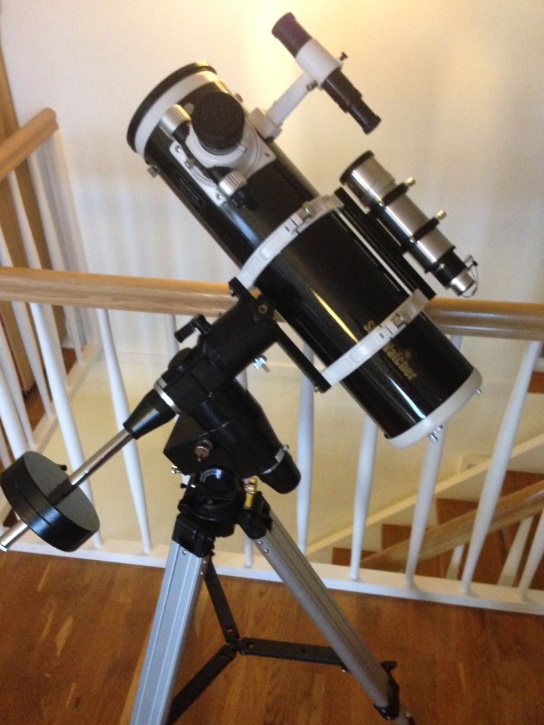

      Jeg har netop opgraderet min Skywatcher EQ-5 med Synscan Pro GOTO upgrade kit.
      Da jeg aligevel skulle skille en del ad, vaskede jeg det klistrede sorte sirups agtige fedt på snekkehjulet på decl aksen og på snekke drevet. Da begge var fuldstændig rene, blev det smurt med en tynd fedt. Så jeg forventede jo at det ville køre rigtig godt da det blev samlet igen, men nej, decl aksen kører stadig rigtig trægt
      F.eks da jeg stod med snekke drevet i hånden, kørte den meget sejt, det skal den vel ikke? Kan den justeres?
      Og decl aksen, uden snekke drev, kører også med megen modstand, og meget ujævnt! Nogle steder sidder den næsten helt fast!
      Er der nogen der har erfaring med at skille det helt ad? Der sidder så vidt jeg kan se en ringmøtrik i bunden af decl aksen som skal ud. Jeg har bare ikke det stykke værktøj der skal bruges.

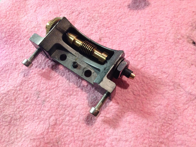

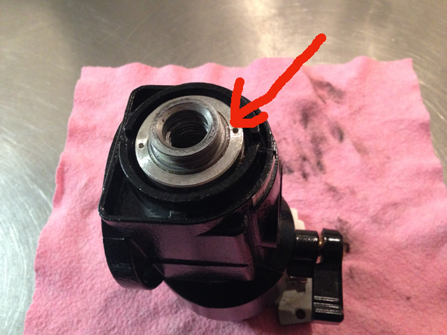

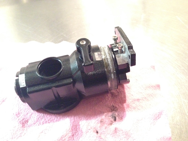

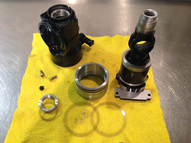

            Sådan ser deklinations hovedet ud nu:
            Før var snekke hjulet helt sort i det gamle fedt.
            Men som sagt, så drejer indmadden kun meget besværligt!!! Så jeg bliver nød til at skille mere ad, men jeg er gået i stå ved denne ring i bunden, det ligner en tang a’la den man bruger til en vinkelsliber:
            (Der sidder desuden to små låseskruer ind i siden på ringen)
            Er der nogen i Svendborg området der har et stykke værktøj der kan bruges og lånes?
            Snekken går som jeg nævnte i første indlæg også meget trægt, men jeg kan ikke rigtig se hvordan den kan justeres eller kan skilles ad. Jeg har prøvet at løsne den flade møtrik i enden, men det hjælper ikke rigtig noget.

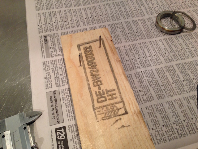

            #127638
              Det du trenger er en tang med tupper som denne eller lignende
              På norsk kalles den låseringtang.
              Pass på att den kan åpnes opp nok så du får tuppene nedi hullene i ringen.
              Slike tenger kan kjøpes på dem fleste steder som selger verktøy.Xplode2015-01-23 22:14:23
              #127639
                Ok tak. Sådan en har jeg næsten. spidserne peger lige ud på min og passet derfor ikke i – ikke parallelle når tangen åbnes.
                Jeg må i byggemarkedet i morgen tidligt rudibr2015-01-23 22:54:49

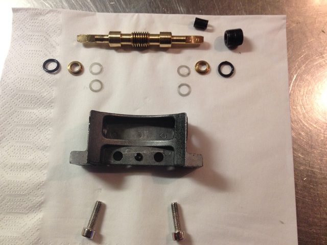

                  #127648

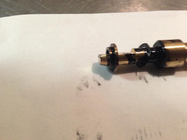

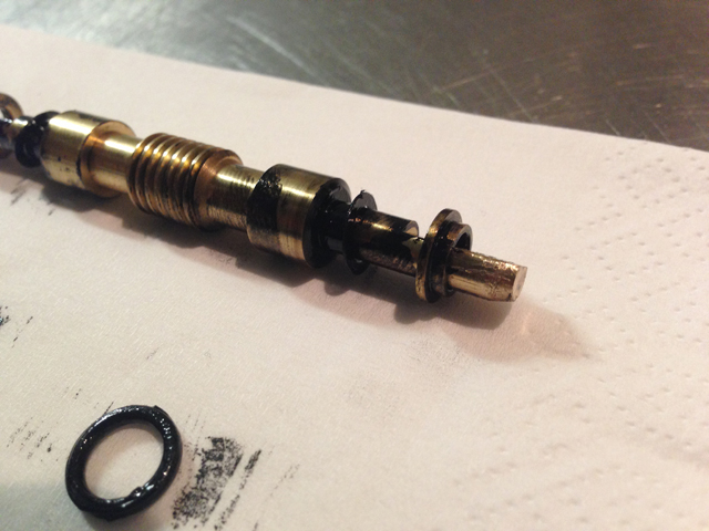

                    Så fik jeg det skilt ad, et stykke gummi (en defekt urrem) på gevindet og det kom let af med en tang:
                    Bemærk hvordan det hele er smurt ind i det klistrede sorte stads, og det selv om jeg allerede havde vasket så meget som muligt af med petrolium først.
                    Mellem snekken og lejerne sidder der fire tynde shims, to i hver ende:
                    Og mellem lejer og snekke huset to o-ringe, en i hver ende:
                    Og sådan ser det ud efter grundig vask i petrolium:
                    Så skal det bare smørres og samles igen.

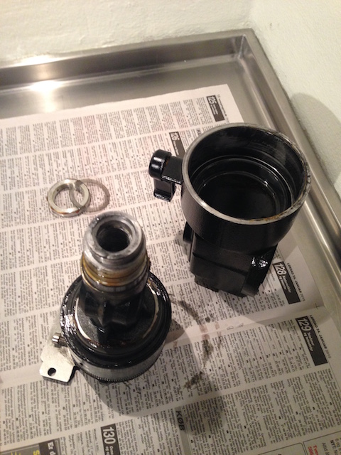

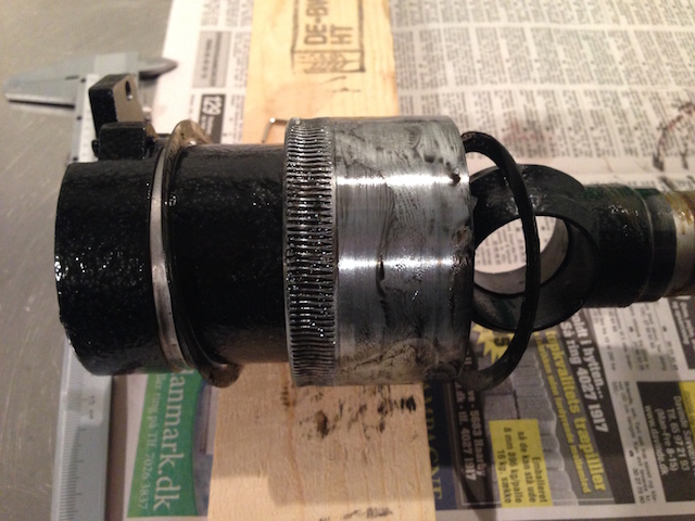

                              Så kom decl aksen ud, jeg var først i alle relevante butikker i Svendborg, men ingen havde låserings tænger der kunne spænde de nødvendige 35 mm. Men så prøvede jeg for sjovt følgende Storm-P løsning, to søm gennem et brædt:
                              Og sørme så, ringen sad overhovedet ikke stramt fast, så det kom med stor lethed af…
                              Der er til min store overraskelse ingen kuglelejer nogensteds!!! Til gengæld er der en shim mellem den besværlige ring overfor samt to shims, en i hver ende af snekkekransen:
                              En halv flaske petrolium senere:
                              Så nu mangler jeg lige en tur i den lokale jagtbutik der ligger inde med Super Lube på tube, så er jeg forhåbentligt kørende igen mandag aften.
