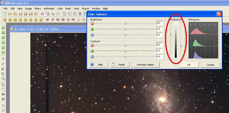

      Jeg kunne godt nå frem til noget lignende din behandling i AstroArt John, men jeg bruger meget trial-and-error metoden og savner derfor en undo funktion i AA.
      Hvis man f.eks stiller på disse to sliders, men fortryder, så anulleres ens ændringer ikke selvom at man trykker på [Cancel] knappen!!!???
      Jeg leder fortsat efter nogle gode tutorials om billedbehandling i AstroArt.
