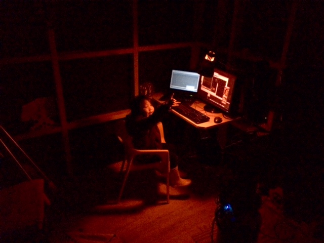

                    Det var iøvrigt første gang min datter Maja var med til deep-sky fotografering:

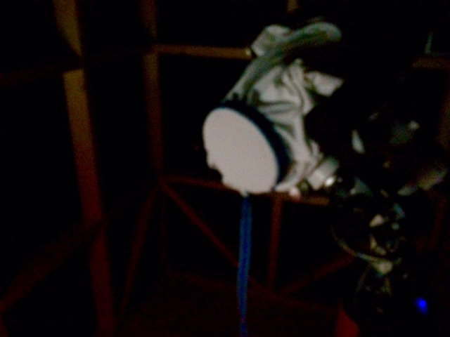

                    Og sådan her ser mit LCD-skærm-t-shirt-flats arrangement ud, en dedikeret let håndterlig flats-boks står højt på to-do listen.
                    Hvid t-shirt stramt om tubus åbning:

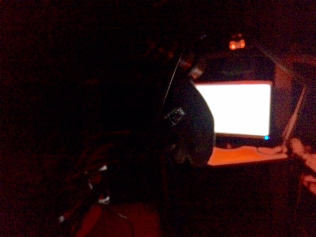

                    Peger på centrum af 19″ LCD skærm med hvidt bitmap maksimeret så det fylder hele skærmen ud.
                    Skærmen er også vippet og drejer så den står perpendikulær på teleskopets optiske akse:
