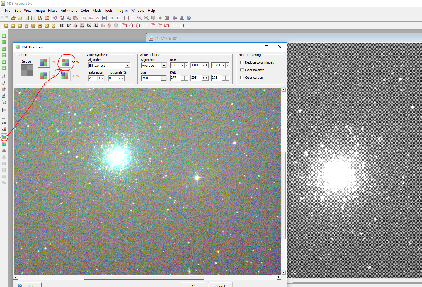

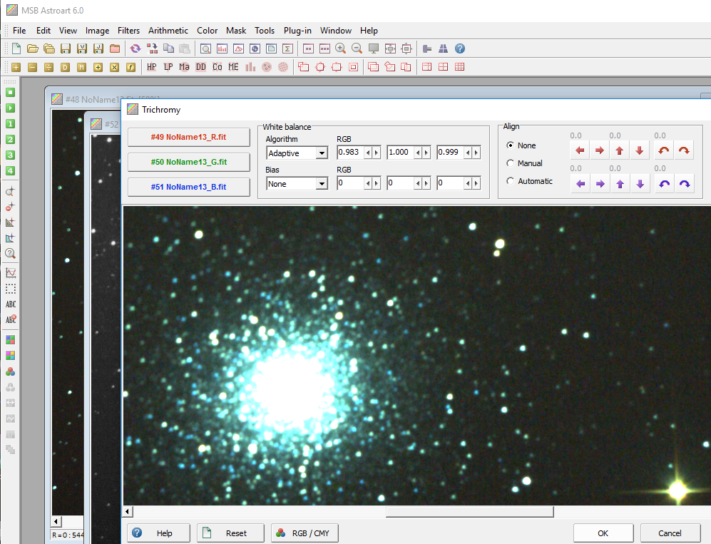

      Jeg kunne ikke få nogle af CMY mønstrene til at passe med mit Canon 1000D.
      Men “Demosaic RGB” gik meget bedre. Efter lidt googlen omkring, fandt jeg at Canon 1000D, som så mange alndre Canon DSLR, har følgende bayer maske:
      R G
      G B
      Et hurtigt forsøg på en 240 light tyder da også på dette:
      1)

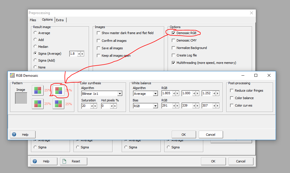

      Jeg har så tilføjet lights, darks og flats (kan ikke lige se hvor bias skal hen i AstroArt) i [Files] fanebladet i “Preprocessing”, og dernæst valgt “Demosaic RGB” og trykket på RGGB firkanten.
      2)

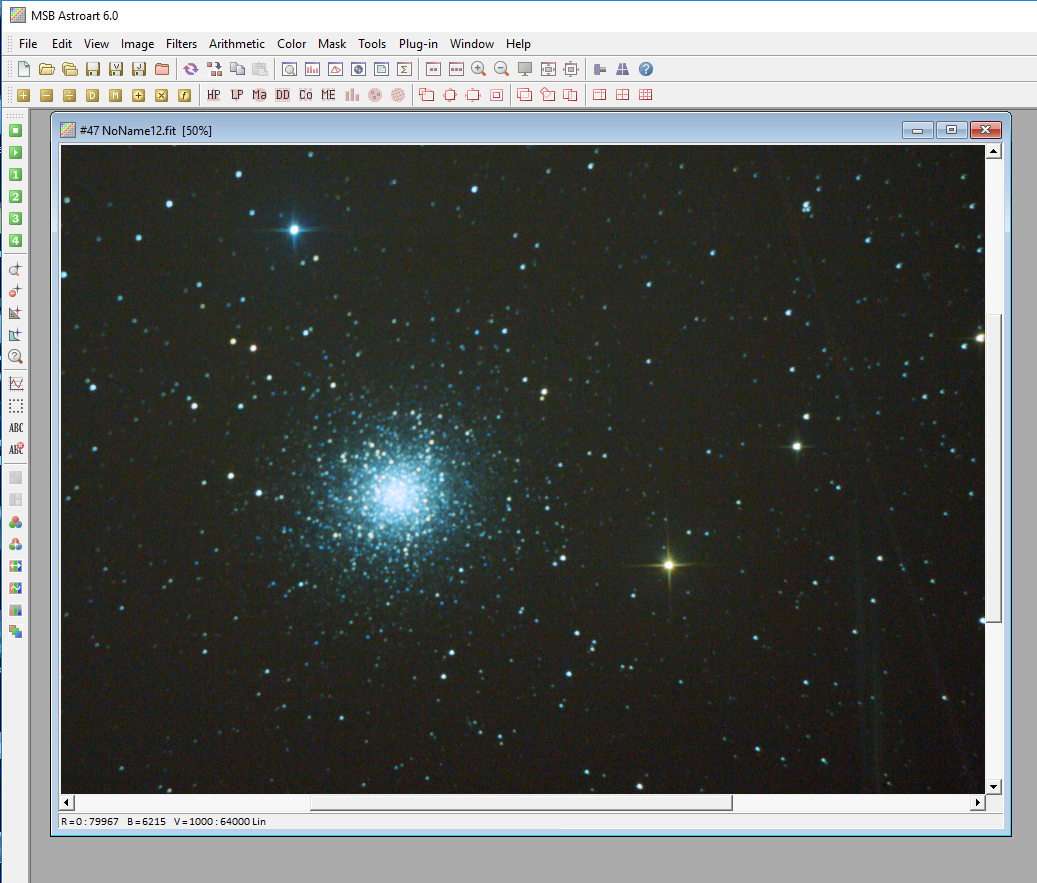

      Når AstroArt har stacket, splitter jeg billedet i R,G og B ved at vælge “Color->Split RGB” samt L ved at vælge “Color->Luminance”.
      3)

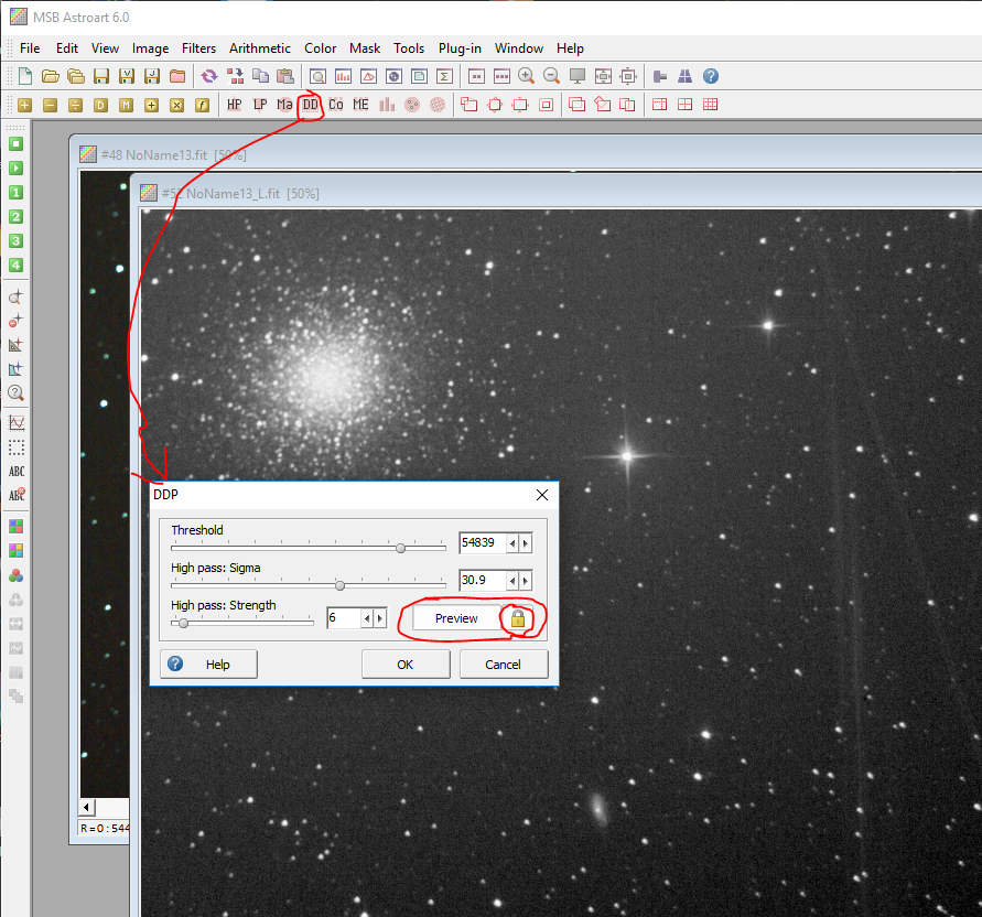

      For hver af R, G, B og L gør jeg følgende:
      Tryk på [DD] (DDP) knappen, juster de tre sliders, og tryk [Preview] og låse knappen så man kan se hvilken virkning det har.
      Jeg prøver på at få så mange stjerner som muligt med i hoben samt undgå sorte ringe omkring de klareste stjerner.
      Dette gentages for R, G og B.
      4)
      Så skal R, G og B kanalerne samles igen, “Color->Trichromy”
      5)
      Og til sidst L, “Color->LRGB Combine” og vælg L filen.
      Så når jeg frem til dette, jeg tror jeg er på rette spor.
      Jeg skal lige bruge lidt mere tid på især DDP og forsøge mig frem til de indstillinger der viser flest stjerner i kugle hoben.

                Farvebalancen skal der gøres mere ved. Jeg har forsøgt, men jeg har ikke
                kunnet vride den på plads.
                Bortset fra ovenstående, så ser det lovende ud
                Hej Torben, ja, jeg er i hvertfald selv godt tilfreds med guidingen. Min EQ5’er kører klippe stabil. Jeg har ellers bøvlet rigtig meget med autoguiding med den gamle sorte EQ5’er, så jeg er glad for at jeg fik fingrene i et af de nye hvide EQ5 hoveder med kuglelejre på Astroboot til en endog meget god pris. Guidingen holder sig under 1″ rms og max udsving på 2″ på begge akser. Pointing accuracy er også suveræn (efter mine standarder), inden for 10′ -> 20′ hvis jeg slewer fra lavt i vest til lavt i øst.
                Du skriver stjerner med kryds, hvis det er nedenstående du mener, så har jeg vist fået styr på det nu, samt farveballancerne, det skyldes behandling i AstroArt.

                      Hermed min fortolkning af M13, nu med lidt bedre forståelse af AstroArt
                      Mange tak for råd og vejledninger allesammen, det er lige det jeg elsker dette forum for. Og jeg tager stadig imod gode råd, kritik osv…

                        Har kun lige en ting, som jeg synes skal ændres. For der er sket meget siden, du lagde version 1 herind, til det bedre Men jeg synes, du skal fjerne det grønne skær, som der er i hele billedet

                            Det er jo svært at vide det, hvis man ikke selv kan se det Men den grønne kanal, er kraftigere end de 2 andre. Nu ved jeg ikke hvilken program du bruger til at redigere med, men i photoshop, er det tydeligt, hvis man går ind i niveauer

                              Det er en ren AstroArt redigering. Har kun roteret, croppet, resized i PhotoShop.
                              Ser lige på farvekurver i AstroArt.
                              #159993
                                Du har ret Jesper, jeg har lukket ned for persiennerne i lokalet jeg sidder i for at gøre det mørkere og nu ser jeg tydeligt det grønne skær.
                                Her en version hvor der er skruet en smule ned for den grønne kanal.
