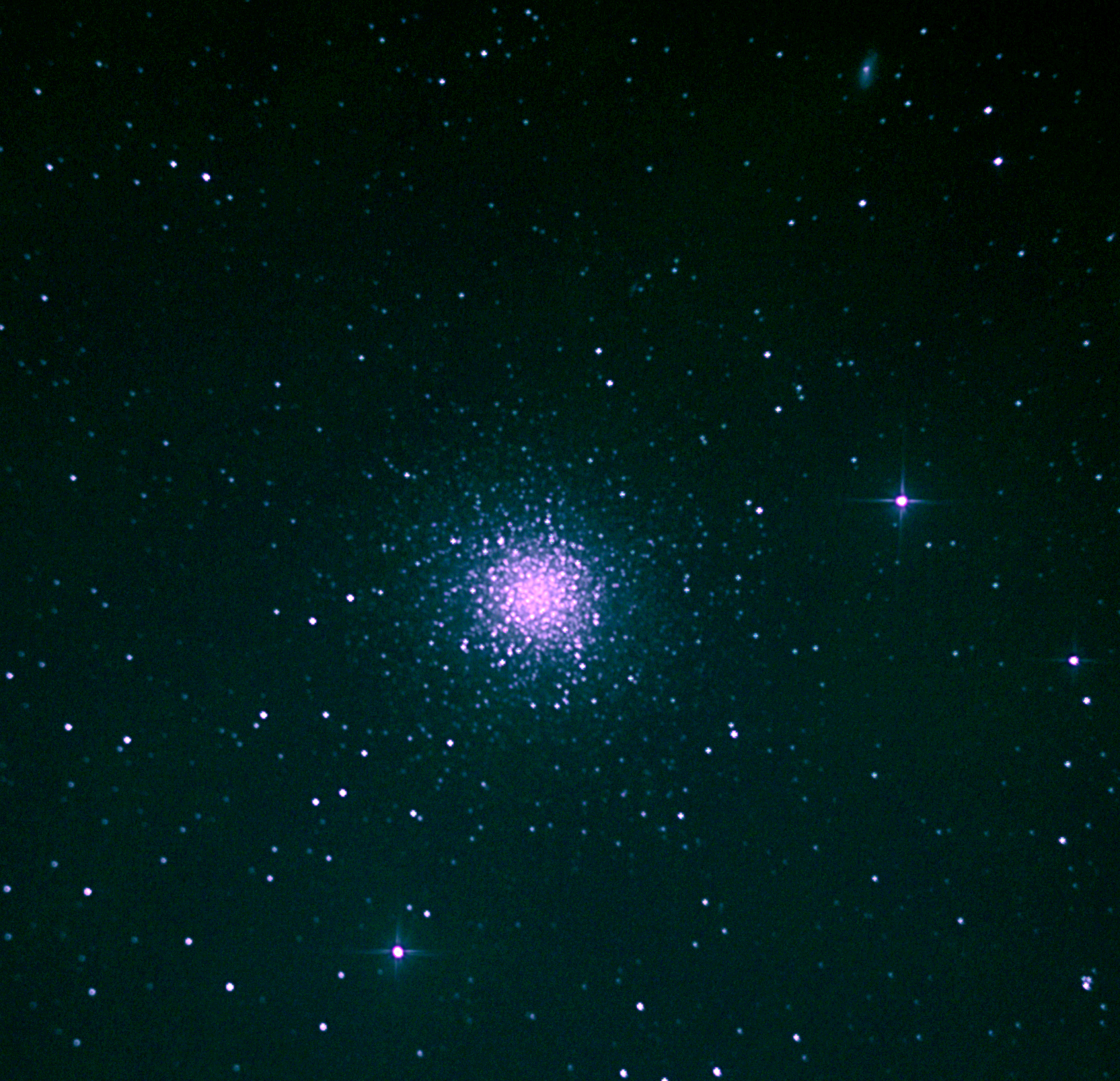

      Jeg forsøgte mig med M13 for første gang i går.
      Først ca en time med 60 optagelser, dernæst ca 1 time med 240 optagelser.
      Der var en del drivende skyer i første session, så jeg skal lige have tid til at sortere i billederne-
      Men her er en hurtig behandling.
      Canon 1000D (unmod)
      Skywatcher EQ5 Synscan
      Skywatcher Explorer 130PDS
      ZWO ASI120MC guidecam
      PHD2
      AstroArt (sequencer/platesolver)
      17 lights, 240 , ISO 400
      10 darks, 240 , ISO 400
      10 bias 1/4000 , ISO 400
      10 flats (flatbox ), 1,6 , ISO 400
      Meget hurtig behandling i AstroArt6, et crop af hele feltet.
      (Klik på billedet for fuld opløsning)
      Jeg havde regnet med lidt mere farver på de gule stjerner?
      Jeg skal lige se lidt mere på data når der bliver bedre tid senere.
      Edit/typo: flats eksponerings tid rettet fra 240 til 1,6 rudibr2017-04-25 16:59:47

        Tillykke med din første koglehob. Forstår godt du havde forventet lidt andre farver, men mon ikke det kan rettes når du får justeret på farvebalancen

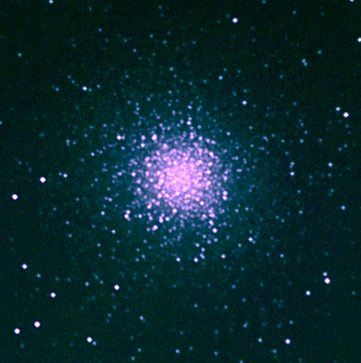

          Jo tak. Ja, jeg prøver lige at se på data her en af aftenenerne.
          Iøvrigt bemærkede jeg lige her i middagspausen en artefakt i M13, først troede jeg at den var fra min sekundær spyder (???) – men det kan da ikke passe?

          Mogens.Bildsøe
            Hej Rudi,
            Du ser een af flere velkendte “dust lanes” i m13. Sen f.eks. HER
            Hilsen Mogens B.

              #159923
              allan_dystrup
                Den er kendt som “propellen” …

                  Hej Rudi
                  Bruger du astroart til stacking og debayering og er du helt sikker på du får sat XY offset rigtigt?
                  #159925
                    John, jeg bruger DeepSkyStacker. Kan godt prøve at bruge AstroArt også i aften.
                    Hvad mener du med XY offset? Aligner AstroArt ikke automatisk?
                    #159926
                      I astroArt skal du selv angive x y offset.
                      her kan du se hvor stor forskel der er. Billedet til højre ligner dit i farverne, hvorimod det andet billede har de rigtigt værdier – så måske skal du ændre på opsætningen.

                        Hej Rudi
                        Du har tjek på guidingen, for stjernerne er ikke langtrukne. Jeg har dog
                        lagt mærke til, at nogle af stjernerne ser ud som et kryds – og det er
                        ikke trådkorset der har smittet af
                        Nogle af stjernerne ser ud til at være gået i mætning, så måske skal
                        eksponeringstiden reduceres?
                        Farvebalancen skal der gøres mere ved. Jeg har forsøgt, men jeg har ikke
                        kunnet vride den på plads.
                        Bortset fra ovenstående, så ser det lovende ud

                          Du skal have fat i denne menu i AstroArt, der må du prøve dig frem, der er kun 6 muligheder, hvis de ikke står rigtigt er det ikke til at vride på plads, som Torben skriver.
                          John2017-04-25 13:51:17

                            Hei,
                            Eksponeringstiden til flatsene er vel feil?
                            (Jeg håper du fullfører analysen av flatsboxen din (annen tråd). Er ”y-aksen” i diagrammene dine lineært inndelt [0,1]?)
                            Mvh Øystein

                                Både “propellen” og den lille galakse oppe i hjørnet er indikatorer for gode frames på M13 Clap
                                Favebalancen som andre også nævner er så helt skæv, men det er jo noget du kan forbedre i billedbehandlingen.
                                Alt i alt, godt gået!

                                  Tak for kommentarer og råd allesammen
                                  Jeg tror at john er inde på noget. Det nye ved denne session er at jeg har brugt AstroArt til at tage sekvenser med, dvs fits filer genereret af AA6. Disse er så stacket i DeepSkyStacker, måske kan DSS ikke finde ud af at læse AA6 fits filer?
                                  Jeg vil lige prøve at stacke med AA6 og sætte XY offsets som John viser.
