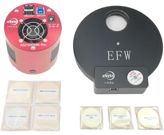

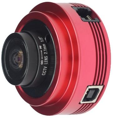

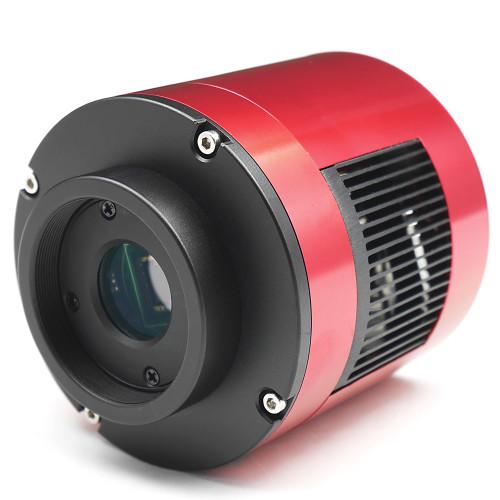

      Hej Alle,
      Har haft ZW Optical pÄ programmet i nogle mÄneder siden efterÄret 2017.
      Men har desvÊrre ikke rigtigt haft tid til at lÊgge sider pÄ vedr. ZWO.
      Det kniber lidt stadigt, men nu er der en oversigtsside med alle kameraerne og kamera kit, og lidt data pÄ sensor samt priser.
      Med hensyn til mere information sĂ„ der der link til ZWO’s sider vedr. de enkelte kameraer og kit.
      ZW Optical har et meget omfattende program med kameraer til alle formÄl og behov, filterhjul og diverse adaptere m.m.
      SÄ hvis du er interesseret i ZWO kameraer i Danmark sÄ klik ind pÄ denne side: http://astro-optics.dk/zwoptical.htm
      Og hvis du Þnsker information eller priser pÄ andet fra ZWO, sÄ stÄr jeg altid til rÄdighed.
