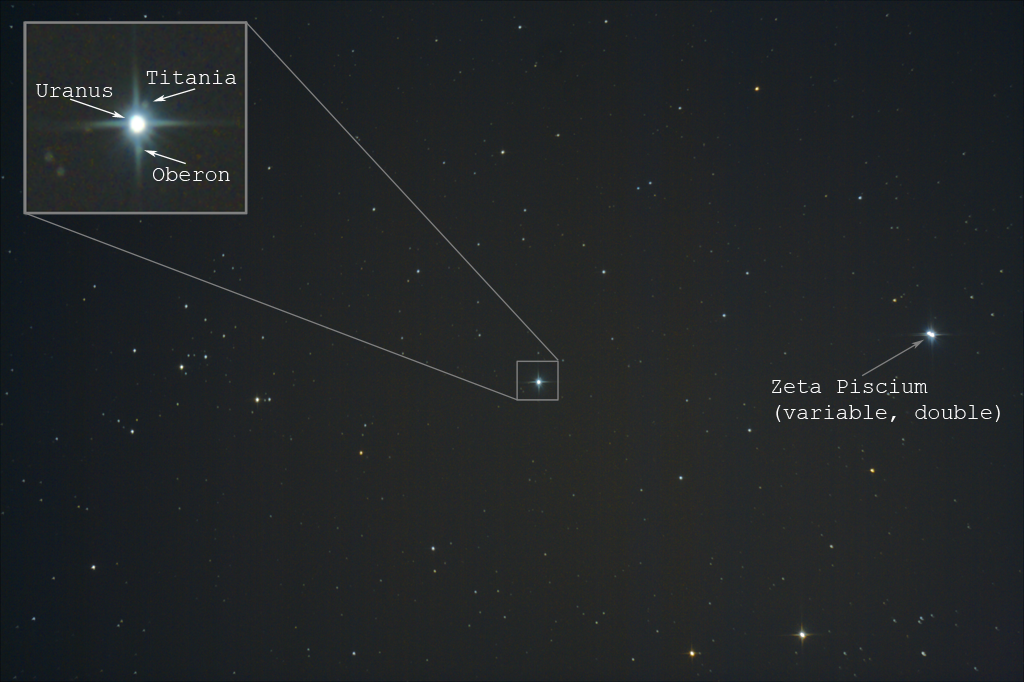

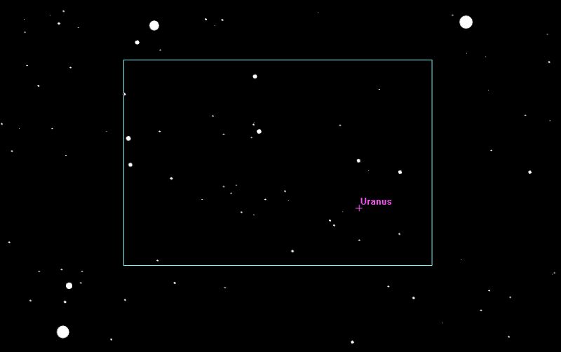

      Ohøj, kan det passe at dette er Uranus?
      Billedet er taget ca 20:00 (-1) her til aften, nord op, øst til venstre.
      Billedet ligger også her:
      http://b-rasmussen.dk/astro/2017/0120/uranus.png
      Det består af 11 lights, 240 s, ISO 400 Canon 1000D (unmod), Skywatcher Explorer 130 PDS (F640)
      Billedet er croppet og nedscaleret til 66% af orginal skala.

        Det ser umiddelbart ikke genkendeligt ud. Hvor stort er feltet?
        #156831
          Lindhard wrote: Det ser umiddelbart ikke genkendeligt ud. Hvor stort er feltet?
          Det er den klare ned til højre, som er Uranus

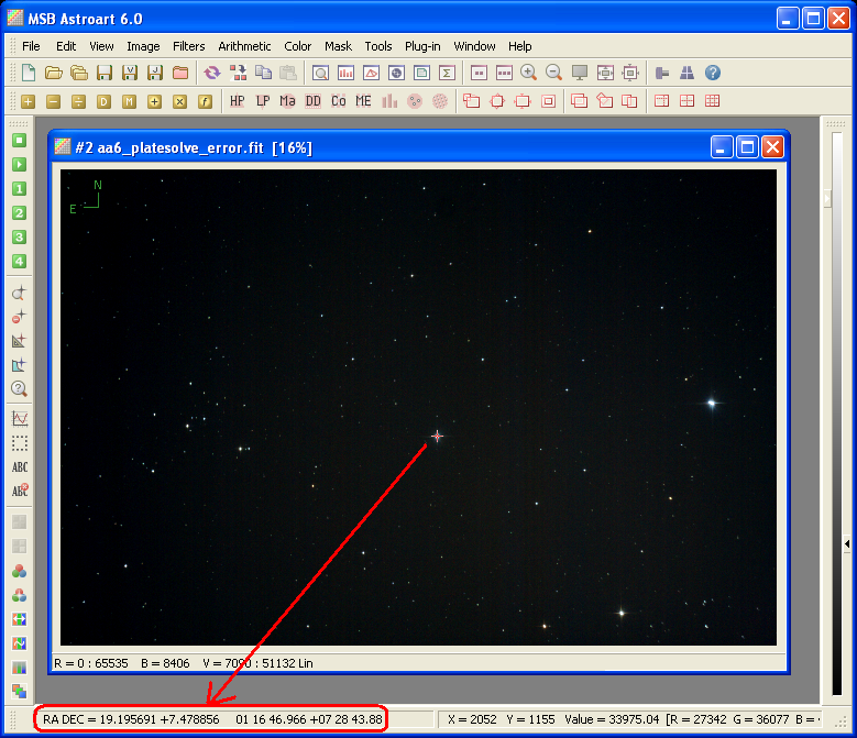

            Jeg blev lidt forvirret pga Astro Art 6, efter at have platesolvet fik jeg en helt gal ra/dec:

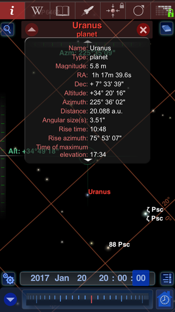

            Uranus havde 20/1-2017 20:00 (-1) ra = 1h17m40s, dec = +7º33’39”
            Edit: kilde RedShift, dette er forkert, se længere nede i tråden
            Jeg kan også se at de andre stjerner i feltet har forkert ra/dec.
            Her er fits filen (komprimeret):
            http://b-rasmussen.dk/astro/2017/0120/aa6_platesolve_error.fit.zip
            Hmmmm…. Må hellere skrive en mail til Fabio, han plejer at være ret så hurtig med en forklaring eller et fiks rudibr2017-01-21 18:19:37

              Uranus er ca. mag 6 og er derfor nok ikke den svageste stjerne i feltet

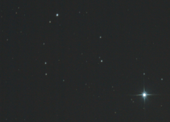

                #156842
                  Hej Rudi.
                  Kan du ikke lægge det frem i højere opløsning?
                  Jeg tror at Titania og Oberon er synlige helt inde ved Uranus, men det er svært at se i denne opløsning.

                    Kan Fits filen bruges?
                    Er lige i byen. rudibr2017-01-21 10:29:20

                      #156846
                        Positionerne på Titania og Oberon passer rigtig godt med et par små lyspunkter klods op ad Uranus.
                        #156847
                          Ja,netop. Det bemærkede jeg også.
                          Jeg tror det er dem, lysstyrken ser ud til at passe.
                          #156851
                            Uranus danner for tiden en næsten ligesidet trekant med to andre næsten ligeså klare objekter. Uranus er dog klart mere skiveformet end de to andre. De er begge er i Lars´ billede; den ene lodret over, den anden oppe til højre i en 45 grader vinkel.

                            #156852
                              Har lige kikket nærmere på billedet og jeg tror at det må være Titania og Oberon der er kommet med, som Jens skrev.
                              Der er iøvrigt en variabel dobbelt stjerne med også, Zeta Piscium.

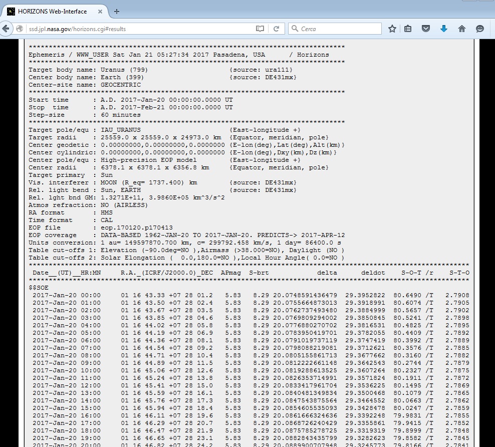

                                For hrelvet da, jeg tror ikke AA6 fejler noget, blot min RedShift for iPhone, se her, det er sgi da forkert eller hyr?
                                Altså Uranus ra/dec 20170120 20:00 (-1).
                                RedShift siger ra = 1h17m40s, dec = +7º33’39”
                                Iflg JPL er ra = 1h16m47s, de = +7º28’23”, se her: billede fra Fabio (AstroArt)
                                Så AA6 fungerer altså upåklageligt, det er blot RedShift der er gal på den…
                                Træls, måske skulle jeg til at bruge et andet planetarie program til iPhone?

                                  Redshift claims that Uranus ra = 1h17m40s, dec = +7º33’39”. See redshift.png
                                  But other sources, e.g. JPL states ra = 1h16m47s, de = +7º28’23”. See JPL-uranus.jpg

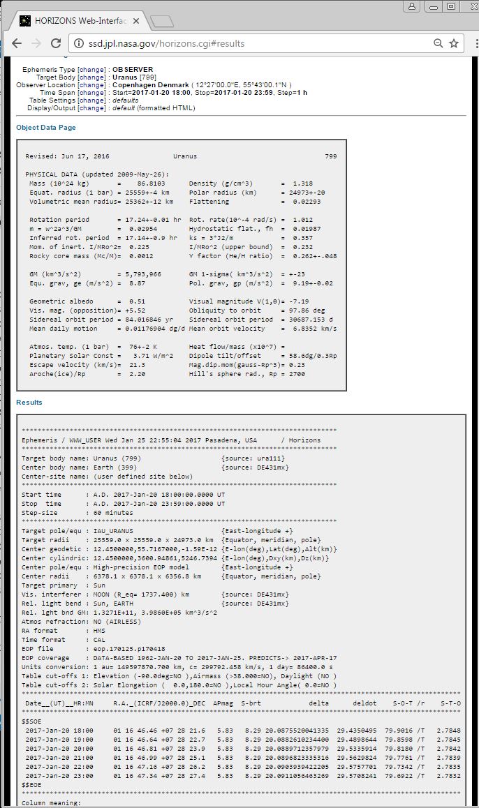

                                  Redshift calculates VISIBLE RA/Dec, i.e. the effects of precision, nutation, light propagation and user’s topocentric locaton are taken into account. What I see in the HORIZON output file sent by the user, he has calculated the “astrometric” RA/Dec (i.e. the planet coordinates in the standard equator ICRF close to the Earth equator at epoch J2000) and w.r.t. the geocenter. TheJPL’s Horizons system allows users to set the exact user’s location on the Earth (change “Observer location”) and also add calculating the visible coordinates (change “Table Settings”). If to do that the apparent coordinates of Uranus (actually just they are necessary for the real observations) from Horizons are about the same as those in Redshift – see the screenshot.

                                  Men det kan jeg ikke godtage, for det første er afstanden til Uranus ca 20 a.u., dvs ca 160 minutter og på den tid ændrer Uranus’s ra/dec ikke så meget som afvigelsen viser. For det andet giver paralakse forskellen på geocentriske koordinater ifht set fra Svendborg heller ikke så stor en afvigelse.
                                  har jeg overset noget?
                                  Er der nogen der kan bekræfte mig i dette inden jeg svarer RedShift tilbage?
