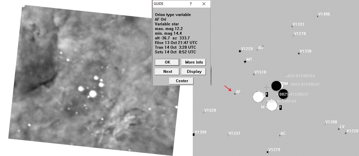

          Her er forklaringen.
          Jeg har for nemheds skyld roteret billedet, så det er nemmere at finde rundt.

              Mange tak til Mogens og Torben for opklaringsarbejdet. Tanken om en variabel havde strejfet mig, men da jeg ikke ved en pind om variable stjerner ville jeg ikke kloge mig. Det syntes også umiddelbart sært at den skulle forsvinde helt, men man kan se fra Mogens link at den af og til har været målt til størrelsesklasse 18, så det er nok forklaringen. Endnu engang tak for hjælpen.
              PS:Det skal i øvrigt blive sjovt at se om den dukker op igen senere, når jeg forhåbentlig får meget mere tid på motivet. Kender man perioden?Jesper2016-10-14 17:16:36

                Blot til orientering. Jeg tror ikke der er en eneste stjerne her som ikke er en variable. En søgning giver utroligt mange variable.
                Ydermere vil jeg tro at det ene billede er taget med et bredere filter end det andet.

                        I Guide opgiver man magnitude i fotometrisk bånd V – som ligger på
                        540 nm.
                        Her er mere information for de fotometriinteresserede:
                        GVCS
                        Her er Simbaddata
                        Simbad
                        Måske er der en, som kan forklare mere detaljeret om stjernen?
