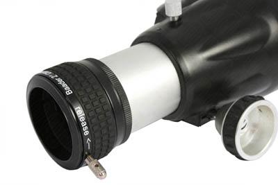

          Jeg tror teleskopet har M52 eller M56 gjenger på fokusertuben.
          Om det er M56 så kansje denne passer
          Sælges Baader 2″ ClickLock M56
