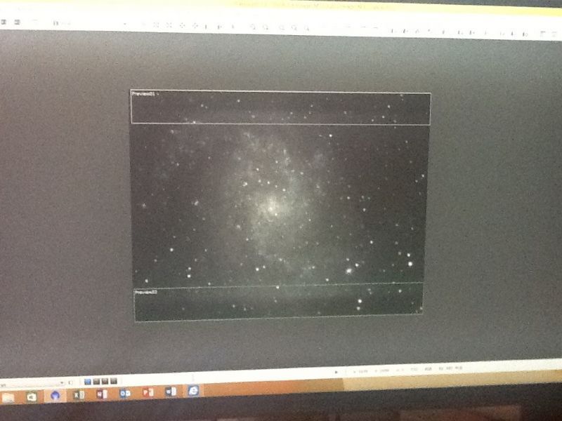

      Er det noen som kan forklare hvorfor jeg får striper på over og under siden av bildet.
      Stripene kommer først når tiden på bildet er mellom 80 – 100 sek
      Kan det skyldes at -20 i nedkjøling ikke er nok.
      Bildet er tatt med SBIG STT-8300M med filter
      Tid pr bilde er 5 min.
      #155221
      jesper
        Det minder om en slags vignettering. Er der noget, tæt på chippen, som kan blokere for lyset?
        #155228
        noodles
          Er det også på flats? evt. et flat på 80-100 sekunder?
