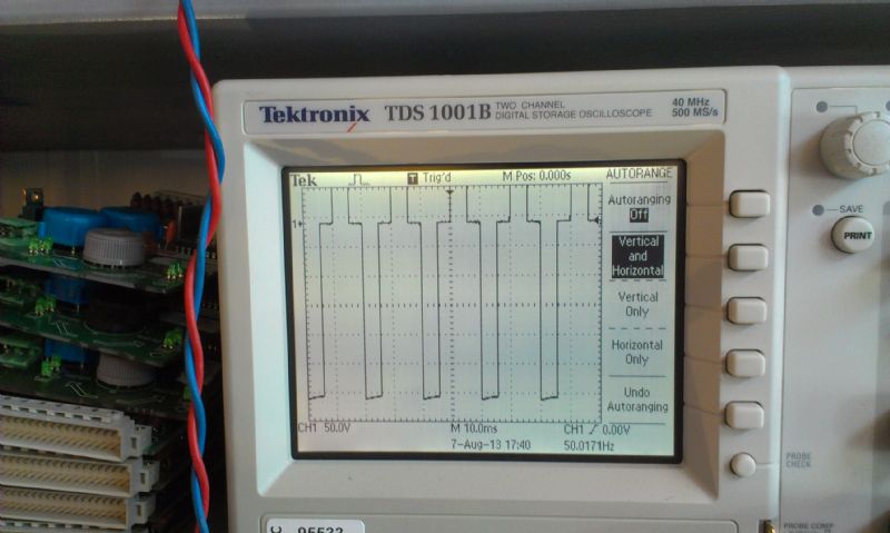

              Mads
                Hej
                Her er samme version som Bent’s
                100 Ah fra et AGM Batteri.
                4x 12 v udtag med finsikringer indbyggede i kassen. De audio stik der er brugt købes billigt hos elektronik forhandlere, mener de hedder noget med XLR.
                Du skal holde dig fra camping invertere. Billedet under kan du se hvordan en sinus kurve ser ud på en 500 w billig inverter.
                Som Jacob nævner kan du købe en power supply til din bærbar pc der forsynes med 12 v.
                Så det let og elegant.
