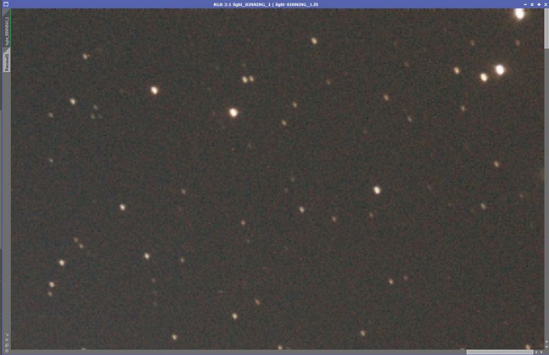

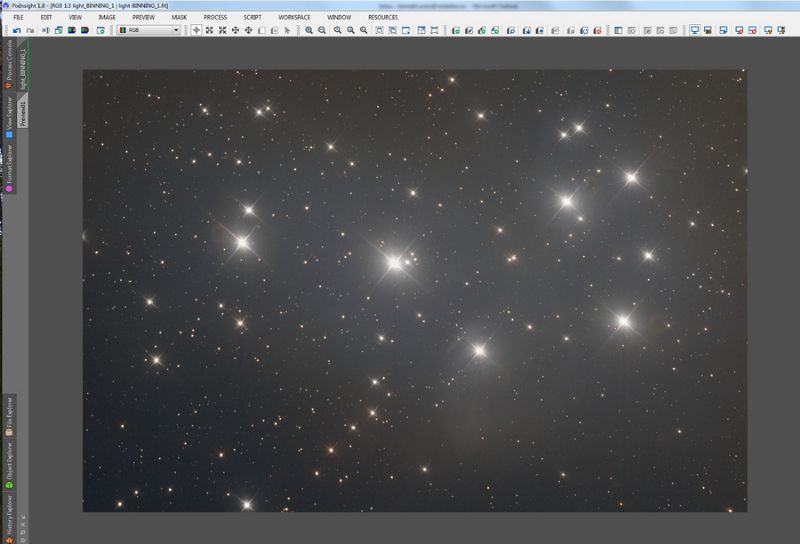

      Etter mye om og men fikk jeg igang utstyret igjen.
      Nytt observatorium, ny montering og OAG i kombinasjon med skyer og atter skyer har ikke gitt så alt for mange minuttene med kamera så langt iår.
      Men omsider ble det en mulighet for noen testbilder igår.
      Guidingen kjører i nærheten av bra, men jeg får slike “fine” mager på stjernene.
      Hva og hvorfor blir det slik ?
      Stacket og auto stretch ….
      Hele bildet
      Oppe til venstre
      Oppe til høyre
      Nede til høyre
      Nede til venstre
      Senter

        Bruger du PHD?
        Det ser ud til at de ekstra stjerner er mod stik øst og stik syd. Så mit gæt er at dit guiding program laver bøvl.
        Kik i logfilen (husk at aktivere).
        Eller tag billede af guide kurve, så er det måske muligt at se hvad der er gået galt.

          Ja, jeg bruker PHD.
          Men om det var guidingen som sviktet. Burde ikke så de ekstra stjerner vært med (og tilnærmet like) over hele bildet ?
          Problemet er også likt på alle de 13 enkelte frames (av 300 sek) som jeg tok.
          Kenneth

            #123638
            jonas.c
              Jag tycker det ser ut som ditt teleskop inte är 100% kollimerat. Normalt ska du ha fyra strålar från sekundärhållaren men du har många fler.
              /Jonas

                Ja, kan se at kollimeringen ikke er helt bra. Men det skal vel ikke ha noen innvirkning på de stjerner.
                Coma feil kan jeg ha litt troen på. Har jo endret ifra T2 ring til OAG (TS Off Axis Guider 11 mm med T2 ansluttning). Så har vel kanskje avstanden til comakorrektoren endret seg noe.
                Kan det være svaret ?
                Kenneth

                    Tror der ligger mere en afstand til comacorektor i de billeder du viser, der er reflektioner af dit spejl i dine billeder og det kan godt tyde på din kolimering samtidig ligner dine stjerner på et par af billederne at dit hovedspejl er spændt for hårdt, det kan i nogle tilfælde give trekantede stjerner og når det er i orden skal du finde den korekte afstand til din Comakorektor som i de fleste tilfælde ligger på 56 mm +/- 1-2mm fra chippen til din korektor afhængig af type og mærke.
                    Men kan du ikke linke til et stort billed så ville det være nemmere at se.

                        Efter jeg har set det bille du linker til, mener jeg også at der kan være tale om noget tilt hvor dit camera hænger skævt i focusudtrækket, dine stjerner på hele billed er faktisk ret ens aflange, de går fra det øverste Venstre hjørne og ned til nederst i Højre hjørne i en ret ens vinkel.
                        Men jeg er lidt usikker på det da det andet ikke er helt i orden, men prøv at se efter om der er noget slør i dit camera og dit focusudtræk.

                            Hva som var feil kan jeg vel igrunn ikke si, men gjorde som følger
                            Løsnet hovedspeilet
                            Plukket ut sekundærspeilet.
                            Satte det hele sammen og kollimerte på nytt.
                            Plukket ifra hverandre alle deler utenpå kamra og sette det i sammen igjen.
                            Forbedret guidingen slik at jeg lå innenfor max avvik på 0,75 pix hele tiden
                            Tok så 2 testskudd (før skyene og disen kom) på 480 sek og 900 sek.
                            Det hele ser nå vesentlig bedre ut
                            https://www.dropbox.com/s/z1iron8kvoh77r9/TEST_LIGHT_480s_400iso_%2B23c_2014110418h07m45s828001129.CR2?dl=0
                            https://www.dropbox.com/s/k2bt461ilp18pnf/TEST_LIGHT_900s_400iso_%2B12c_2014110418h28m16s843001130.CR2?dl=0
                            Kollimeringen er fortsatt ikke bra, men stjernene ser mye bedre ut.
                            Kom gjerne med innspill på ytterlige forbedringer
                            Tusen takk for all hjelp !!!!

                              Meget meget bedre, du har en lille smule i din kolimation ikke ret meget, du mangler lidt i din focus, kunne godt være bedre.
                              Hvad er det for en Comacorektor du har ??? der er en del vignitering i dine billeder
