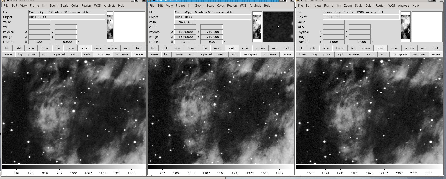

      Kære alle
      Jeg havde desværre fået blandet dette emne ind i en anden tråd, så jeg flytter hermed spørgsmålet over i en separat tråd. Spørgsmålet er om et givent tidsrum udnyttes mest effektivt ved flere kortere subs eller færre længere eksponeringer.
      Objektet er Gamma Cygnus tågen med Atik 490 mono i Ha med C925 i f2.3.
      Oystein har set lidt på stjernestørrelser, men da setup ikke er kørt ind, giver det som jeg skrev ikke så meget mening at se på det. Pointen er mere at se på støj/signal forhold mv.
      Hermed link til 4 forskellige stacks i average og uden nogen form for kalibrering (flats, darks, bias etc):
      – 1 time i alt af 3 subs a 1200s
      – 1 time i alt af 6 subs a 600s
      – 1 time i alt af 12 subs a 300s
      – alle ovennævnte subs dvs. 3 timer i alt
      Ideen er prøve at vurdere fordele og ulemper ved at køre lange subs kontra kortere på svagere objekter.
      Det skal bemærkes, at mit setup ikke er kørt ind endnu. Det var first light i går aftes og jeg har kun lavet en grov polalign på solen og dithering kunne jeg ikke få til at virke. Næste skridt bliver en ordentlig polign og T-point model og så skal jeg også have dithering og sikkert også andre ting på plads.
      Så hæft jer ikke for meget ved stjernestørrelser etc. det kan godt blive noget bedre.
      Spændt på at høre om der er nogen der vil kaste sig ud i at vurdere fordele og ulemper ved lange/kortere subs ud fra stacksene?
      PS. Vejret (transparens) var ikke det bedste, men jeg tænker at det ikke gør den store forskel og at påvirkningen på stacks må være den samme. Pixelscale var 1.41 asec/pix.
      Link til stacks
      Bedste hilsner

        En sammenligning efter histogramstrækning i SaoDs9
        det til venstre er 12x300s – det til højre er 3×1200
        På alle måder er det til venstre bedre end det til højre. Mindre støj, mindre stjerner, klarere stjerner (konsekvens af de tættere stjerneafbildninger).
        Det er tilgengæld mere uklart om det venstre er bedre end det i midten. En subjektiv vurdering er at der er en anelse flere detaljer.
        Men histogramstrækningen er ikke helt identisk, så det er svært at vurdere.
        Det er helt klart at billedet til højre lider under tracking fejl og det går vældig udover detaljegraden.
        Hvis du ikke tuner setuppet er det nok 300s subs der vinder her tæt fulgt af 600s subs. Men det er min subjektive mening.
        FrankLarsen2016-09-20 12:26:40

          Ok, takker. Mit setup er kørt ind nu, min pol var en del off, og guidningen var heller ikke god, så måske skulle jeg lave en ny serie, hvor tingene spiller noget bedre.

                Med fare for a gentage frank, så afhænger det af udlæsningsstøj og shot noise. Med en høj baggrund er udlæsningsstøjen af mindre betydning, og her kan man køre kortere eksponeringer. Med en lav baggrund (NB filtre f.eks.) stilles der meget store krav til kameraet fordi udlæsningsstøjen selv ved lange eksponeringer bliver betydende, simpelthen fordi shotnoisen bliver lav.
                Et er teoretiske støjberegninger (som er voldsomt underholdende, vidunderligt venlige og imødekommende data – ikke som biologi for slet ikke at tale om medicin) et andet er praksis. Problemet med de lange eksponeringer kender vi alle sammen. Guiding, hotpixels, seeingproblemer etc. etc. Det er sværere at holde en rimelig FWHM på de lange end på de kortere eksponeringer, dette betyder måske ikke helt så meget i dette setup med en brændvidden på kun godt 50cm. En teoretisk beregning som viser 1200s eksponeringstid som det optimale kan i praksis give dårligere billeder end en mere håndterlig på 300s.
                Har man lyst til at lege med støjberegninger kan jeg anbefale Craig starks regneark stark snr calculator (på hans hjemmeside). Sidst jeg checkede var der stadig en lille fejl i regnearket, men den er ikke af betydning for det du spørger om (I første version var der en væsentlig fejl i sky glow beregningen, som han har rettet).
                Dit kamera (ATIK490EX?) har en read noise på 5e, og et gain på 0.19e/ADU efter spec.
                Du har ca 1463 ADU i baggrunden efter 1200s og 783 efter 300s. D.v.s. efter 300s har du samlet 227 ADU, og din bias+darkcurrent(+evt pedelstal) er så 556. Jeg ved ikke noget om mørkestrømmen i dit kamera, men den er lav på moderne kameraer, lad os sige den giver 56ADU på 300s.
                Craigs regneark viser så at du for praktiske formål ikke opnår noget ved at eksponere længere subs end 300s, og selv ved meget svage dele af objektet ikke noget over 600s. Alt selvfølgelig givet den samme samlede eksponeringstid.

                  Michael, skrivefejl. Jeg mente få lange.
                  Men Mortens svar er rigtig godt!
