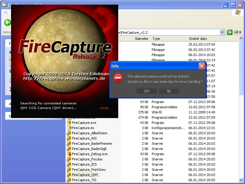

          kenneth.sneis
            Hei
            Sitter her og forsøker å få FireCapture til å kjøre, men får stadig feilmelding.
            Virker som en driver som ikke kjører som den skal ??
            Noen bud på hva som kan være feil ?
            Kenneth

                  #112701
                    Firecapture fungerer 100% med mitt QHY 5L-ll så att det er manglende støtte i Firecapture stemmer ikke.
                    Jeg tipper du mangler den riktige driveren, du trenger både system og WDM driver. System driveren har du alt installert hvis du har brukt kamerat til guiding.
                    WDM driveren er for Firecapture og andre video opptaks programmer.
                    #112706
                    kenneth.sneis
                      Xplode wrote: Firecapture fungerer 100% med mitt QHY 5L-ll så att det er manglende støtte i Firecapture stemmer ikke.
                      Takk
                      Så skal den installeres. WDM-driveren var vel den eneste av 10 drivere jeg fant som jeg ikke prøvde
