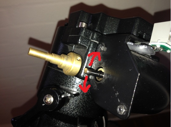

      Jeg har lidt problemer med at få min SkyWatcher EQ-5 til at guide ordentligt i deklinations aksen. (http://astro-forum.dk/forum_posts.asp?TID=13161)
      Efter at have talt med Henrik (Lyra) prøvede jeg at pille det øverste låg af og checke snekke og tandhjul, og det så meget fint ud, ingen synlig skidt og masser af fedt. Fedtet er godt nok noget sejt sort beg-agtigt noget, skal det være det?
      Decl aksen går rimelig let, så kuglelejerene (dem kom jeg ikke ind til) må også være ok.
      Og da jeg har haft en mistanke om at der er en forholdsvis stor backlash på decl, så prøvede jeg med 8x hastighed at køre op og ned med decl, og kunne konstatere at der er ca 1 sekund backlash ved 8x hastighed, og da jeg kører 2x ved autoguiding må det give 4 sekunders backlash når jeg autoguider!!!
      Jeg bemærkede at der var en del slør i motor aksen, den kan rokkes ca 1 mm både op og ned:
      Filmklip der vises dette: http://b-rasmussen.dk/astro/eq5/decgear/m1.MOV

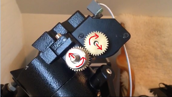

      Det bevirker at de to akser vrides hver sin retning når dec motoren skifter retning:
      Filmklip der vises dette: http://b-rasmussen.dk/astro/eq5/decgear/m2.MOV
      Er dette normalt for denne type montering? Jeg tænker på at lave en alu-plade med huller til akserne til afstivning af systemet.

        henrik
          Hej Rudi
          Ja og nej:
          Ja for der er altid noget slør i DC motorer, fordi:
          1. Magnetaksen kan bevæge sig lidt frem og tilbage og
          2. De små “indbyggede gear” er ikke altid helt gode
          Men nej, hvis pilene angiver mængden af slør; DET er ikke normalt!
          Den anden ting er op/ned sløret: Det bør du kunne justere dig ud af:
          På begge akser går motoren ind i en akse i monteringen som snekkedrevet sidder på. Udenpå disse akser sidder der 2 store skruer og 1 lille penolskrue i midten;
          Hvis du løsner lidt på de store skruer og justere den lille indtil det er væk, hvorefter du spænder de store skruer igen, vil du kunne fixe meget af det.
          Se hvordan på Denne video
          Specielt på en ældre montering som din kan det gøre en stor forskel
          Mvh Henrik
          Lyra.dk

            Nej nej, pilene angiver ikke hvor stor udslaget er, rolig nu. Ca 1/2 til 1 mm i hver retning, du kan se det i video klippene. Jeg har ikke et måleur, så det er svært at måle. Jeg havde faktisk tandhjulet af og på igen. Det sad lidt skævt således ingen af pinol skruerne gik ind i kaven. Men jeg syntes ikke rigtigt at det hjalp.
            Du siger bare til hvis du ikke vil have dem i bytte.
            Edit:
            tråd på stargazers lounge om decl backlash i EQ-5 dual motot systemet:
            http://stargazerslounge.com/topic/152020-sw-eq5-dual-axis-motors-backlash-in-dec-axis/
            Skywatchers installations vejledning af dual motor kit, til sidst står der et par linier om hvordan backlash i snekken kan udbedres:
            http://www.skywatcher.com/downloads/MD_eq5%20dual%20axis.pdf
            Der var absolut ingen slør i snekke/tandkrans systemet, så det er ikke der problemet ligger. Så som Henrik skriver overfor:
            Henrik wrote: Ja for der er altid noget slør i DC motorer, fordi:
            så er det backlash jeg har observeret sikkert helt normalt.
            Jeg håber at de nye stepper motore er lidt stivere i opbygningen, men eller må jeg jo igang med at snedkerere en afstivning
            Hvis jeg skulle beholde de gamle servo motore vist overfor, så ville jeg nok lave en alu plade der kan spændes fast på monteringen og med to huller (evt med kuglelejre) til de to akser, således at akserne bliver fikserede.rudibr2015-01-07 09:15:51
