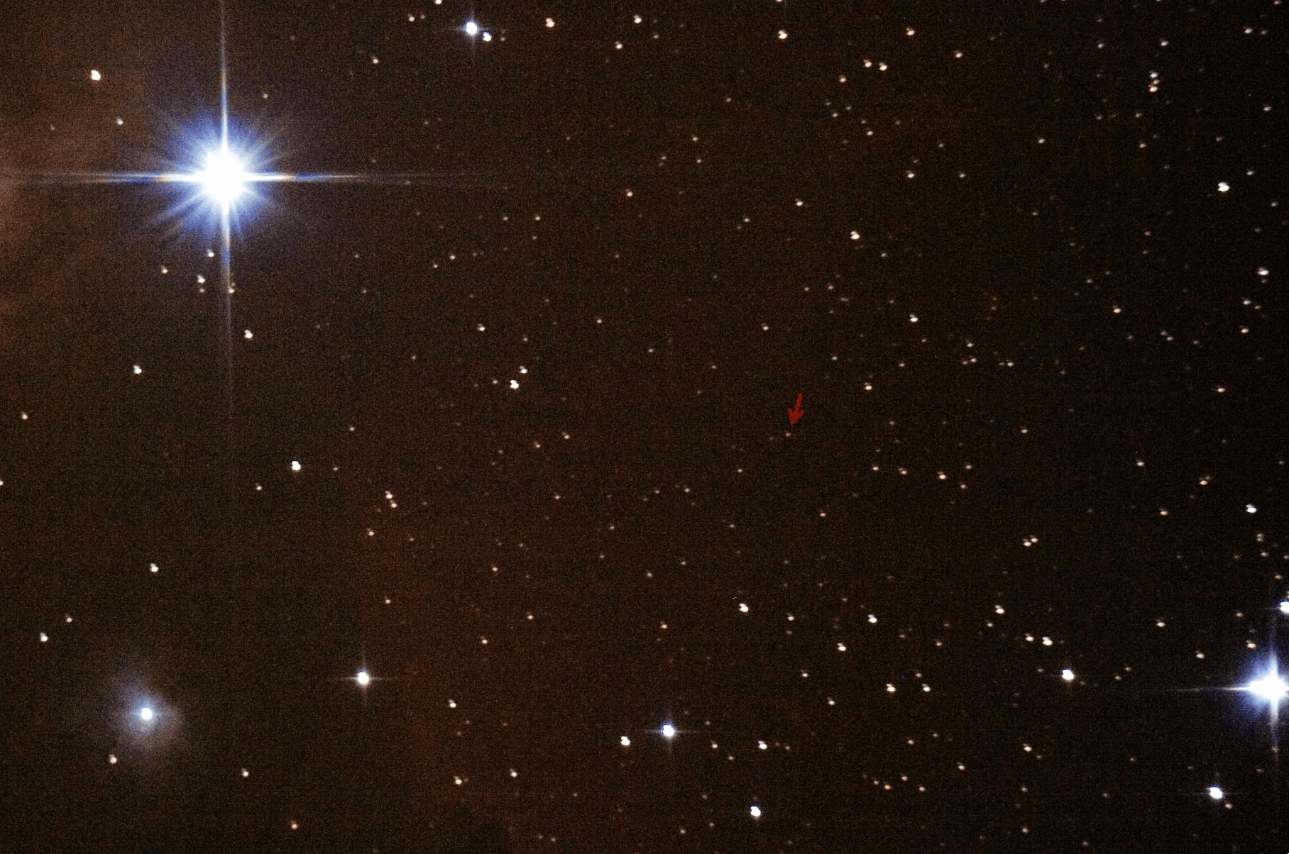

      Jeg tog lidt billeder af samme område i Orion med 11 dages mellemrum, og så var det jo oplagt at prøve lidt blinkeri med AstroBlinker 1.8 for at se om det skete noget spændende i feltet.
      Jeg brugte følgende fremgangsmåde:
      1) Åbn to RAW’s, en for hver aften, i PhotoShop
      2) Indstil Levels så de klareste stjerner har ca samme styrke i begge billeder
      3) Gem billederne
      4) Start AstroBlinker og åbn billederne
      5) Nu kommer det sjove, zoom ind og pan rundt i blinket og led efter noget spændende
      Og jeg skulle ikke lede længe, prøv at se her:
      Pilen er på Billede A hvor objektet er klarest.
      Billede A er taget 4/2-16 kl 20:02 dansk tid
      Billede B er taget 15/2-16 kl 21:43 dansk tid
      Så starter det rigtige sjove, er det en nova, variabel stjerne, planet 9, en asteroide, en ufo???
      Det første jeg gør, er selvfølgelig at finde objektets koordinater.
      Ved at platesolve på nova.astrometry.net fik jeg interpoleret mig frem til følgende koordinat:
      ra: 05h 39m 40s
      dec: -02º17’02”
      Det første sted jeg søgte var AAVSO’s index for variable stjerner, og jeg fandt frem til denne:
      https://www.aavso.org/vsx/index.php?view=detail.top&oid=23665
      Så desværre ikke noget nyt denne gang.

          Hej Rudi.
          Det kunne være godt med lidt info med kamera og brændvidde + eksponering. Jeg har tjekket stjernen op, og det ser ud til at være V602 Ori. Dit billede passer ikke helt med nord op, men næsten.
          I VSX står der “ea” men præcis hvilken type det er, er næppe kortlagt. Har du mod på at lave en lyskurve på den??

            Hej Jens,
            Canon 1000D (unmod)
            Skywatcher Explorer 130PDS (F=640mm)
            Frame A, 360
            http://www.b-rasmussen.dk/astro/2016/0215/blink/IMG_2214.CR2
            Frame B, 240
            http://www.b-rasmussen.dk/astro/2016/0215/blink/IMG_2390.CR2
            Jo, vil gerne være med til at lave en lyskurve, den ser jo ud til at være hurtig.
