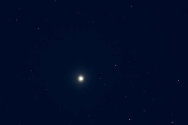

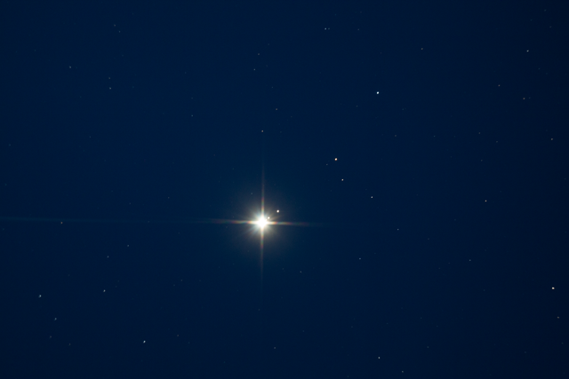

      Jeg tog en eksponering af Jupiter med begge teleskoper, begge pÄ 20 sekunder ved ISO 400, og jeg er noget overrasket over hvor godt den lille linseteleskop performer i forhold til den store newton, her er et billede, hvor jeg blinker begge billeder, billedet fra refractoren er strakt og roteret lidt for at passe.
      Reflector:
      Refractor:
      Alle billeder er “uredigerede”, dvs der er ikke stillet pĂ„ levels, curves osv, eneste redigering er resize, crop og rotate.
      Jeg syntes ogsÄ af refractoren har meget mere kontrast end reflectoren, himmelbaggrunden er nÊsten kul sort.
      Efter at have kikket rundt i billedet, har jeg heller ikke kunnet finde nogen objekter som ikke er synlige i begge billeder.
      Kan det virkelig passe at en lille 70mm linse teleskop performer lige sÄ godt som en 130mm newton!!!???

            Ettersom reflektoren er raskere mÄ du ned i kortere eksponering pÄ den for en bra sammenlignning. En eksponeringstid pÄ ca 75% av tiden til refraktoren vil nok vÊre passende.
            Husk ogsÄ Ä bruke midten av bildet sÄ det ikke blir forskjeller pga vignettering.

              @Lars:
              Jo jo, jeg er med pÄ f-forhold. Men da to teleskoper kan have identiske f-forhold, sÄ kan der jo vÊre meget stor forskel pÄ hvordan billedet de danner ser ud. Det ene teleskop kan vÊre af kvalitets glas, og den anden af gamle omsmeltede Þlflasker, solbriller og gummistÞvler.
              Jeg ved jo ikke hvor meget lys min newtons spejler reflekterer hhv absorberer, og jeg ved heller ikke hvor meget lys refraktorens linser absorberer.

                Ja, Lars har jo helt ret. Omkring reflektoren skal vi ogsÄ have med, at det jo ikke er 100% af lyset
                der reflekteres af de to spejle. Er reflektionsprocenten fx. 90 pÄ hver spejlflade, sÄ er den
                resulterende 81%, og sĂ„ nĂŠrmer reflektorens f-forhold refraktorens – altsĂ„ rent lysmĂŠngdemĂŠssigt.
                I teorien har instrumentet med den stÞrste Äbning den bedste oplÞsningsevne, men lufturoen vil
                vÊre en begrÊnsende faktor, sÄ stjernernes udstrÊkning vil vÊre ens pÄ de to billeder.
                Der er mere kontrast i en refraktor, og der er ikke nogen synlig vignettering som pÄ billedet
                taget med reflektoren.

                    Rudi, du kan evt. forsÞge at lave en FWHM mÄling pÄ et par stjerner pÄ begge billeder. Hvis du vil sende mig fits filerne vil jeg ogsÄ gerne gÞre det for dig.
                    DernĂŠst kan du beregne den teoretiske maks grĂŠnse for dine teleskoper. DiffraktionsgrĂŠnsen for 130mm reflektoren er 0.97”. GrĂŠnsen for 70mm refraktoren er 1.79”. SĂ„ under gode forhold burde du kunne mĂ„le en forskel i FWHM imellem de to teleskoper. Men hvis FWHM er ~2” pĂ„ begge billeder kan du ikke rigtig konkludere sĂ„ meget.
                    En teoretisk beregning jeg lige lavede viser dog at benytter man mit kamera pÄ dine to teleskoper, sÄ vil jeg man opnÄ en SNR pÄ:
                    reflector: 55.5
                    refractor: 26.6
                    (v. 600×12 sek. eksponering af et AB mag 18 objekt).
                    under de samme forhold, naturligvis. Men forskellen er selvfÞlgelig heller ikke sÄ stor her hvor du har valgt klare objekter.

                            Uden den mindste erfaring med DSLR vil jeg alligevel tro, at pixels er langt over mÊtning med 20 s ekspo pÄ Jupiter?? Er det tilfÊldet, kan der vist ikke mÄles meget pÄ disse optagelser! Hvis der skal sammenlignes og mÄles FWHM mÄ man som det mindste sÞrge for at holde ekspo indenfor chippens lineÊre omrÄde!!
                            Med et simpelt aperture fotometri vĂŠrktĂžj kan FWHM og den samlede flux i de to optagelser nemt sammenlignes.
                            EDIT: I Þvrigt vil Jupiter optaget med det her beskrevene gear vel vise sig som en stÞrre/mindre skive?? Og er det tilfÊldet, er FWHM ikke aktuel- men som du skriver Michael: MÄske kan andre objekter pÄ de to optagelser benyttes til en samenligning?? Mogens B2015-04-09 15:23:09
