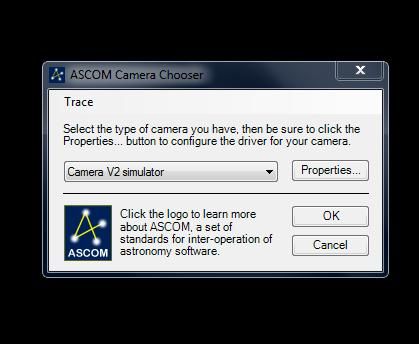

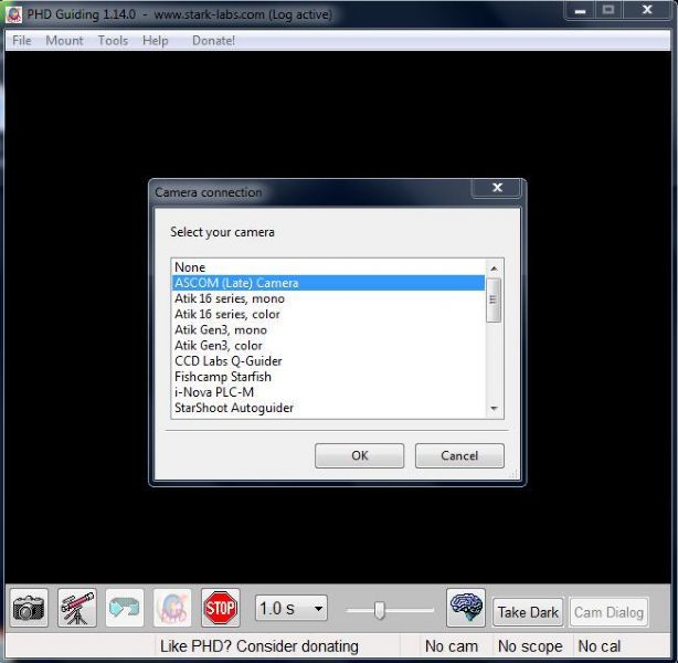

                Stenger IC Capture, åpner PHD velger camera ikonet og får opp dette:
                Velger OK, og får opp denne

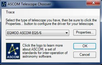

                Tilkobling til teleskopet er ikke noe problem

                  hvis du klikker på den lille sorte pil ved siden af “Camera V2 simulator” skulle der gerne komme en liste du kan vælge fra – har du prøvet det?
                  #103541
                  teejay
                    Det har jeg John – der er to valg
                    Camera V2 Simulator og Simulator
                    Jeg har fått tilkoblet mitt DBK kamera ved å bruke valget “Windows WDM-style webcam camera.
