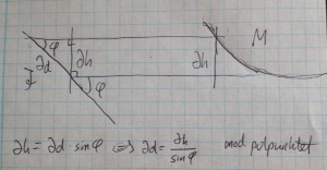

                  #132661
                    Tom A wrote: …
                    Den grønne linje svarer til nul linjen i dette diagram. Diagrammet viser bjergprofilen langs månens kant på tidspunkt for strejfokkultationen.
                    Bevæger man sig væk fra den grønne linje, så flytter man sig også væk fra nul linje på diagrammet. En kilometer sydfor den grønne linje, svarer +1 km (+1 km i månebjerghøjde) på diagrammet. En kilometer nordfor grønne linje hedder -1 km på diagrammet.
                    Hmmm… med nogle simple geometriske antagelser:
                    * Tager ikke højde for atmosfærisk refraktion
                    * Antager at Jorden er flad inden for en radius på få [km]
                    * Antares er uendelig langt væk
                    Så fremgår det af simpel geometri:
                    Ved denne begivenhed stod Månen ca 30° oppe, og da sinus(30°) = 1 / 2, så betyder det vel at hvis man flytter sig 1000 [m] mod polpunktet (dvs i samme retning som Månens azimuth på Jordens overflade, så strejfer Aldebaran Månens bjerge 500 [m] højere oppe?rudibr2015-04-24 16:03:34
                    #132697
                    tom.a
                      Ja, det var en fejl at forbinde afstanden mellem strejfbanen direkte med højden af månebjergene.
                      Her er et nyt profil med et par kommentar med rød tekst.
                      Y-aksen er afstanden til strejfbanen, målt her på Jorden. Der er også vist skalaen for et buesekund, det er så den man skal bruge til bjergene. Den reelle højde af bjergene finder man så med trigonometri.
