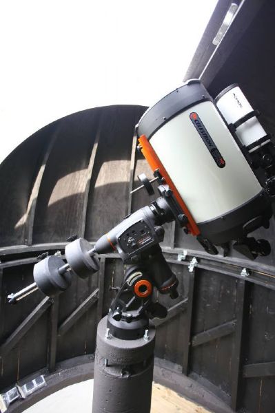

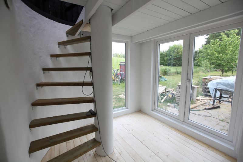

                • Asteroid
                Ska ta lite fler bilder inne i observatoriet snart, hÀr kommer de jag har i dag, tanken Àr att jag ska kunna styra teleskop och kamera frÄn nedanvÄningen nÀr jag fotograferar.
                //Ola
                NedanvÄning

                  Det ser altsÄ godt ud Ola,
                  Det bliver spÊndende at hÞrer om der forplantes vibrationer til kikkerten fra trappen nÄr du kommer igang med at bruge udstyret.
                  #84860
                  outlook
                    Noget af det mest gennemfÞrte hjemme obs. jeg lÊnge har set. Og sÄ er jeg osse spÊndt pÄ at hÞre om der er vibrationer fra trappen, nÄr det kÞrer.Clap outlook2012-06-26 16:44:16

                          Nydelig trappe, men som et par stykker skriver, sĂ„ er der risiko for rystelser i kikkert, nĂ„r man gĂ„r pĂ„ den – eller rettere, den VIL ryste og soklen vil give sig, for den er i forhold til sin lĂŠngde for spinkel.
                          En anden ting er, at der vil kunne komme solvarme ind i underetagen, sÄ der skal vÊre en effektiv isolering, hvis du vil undgÄ varmeflimmer.
                          Jeg husker, at der var en anden, som havde store vinduer under sit observatorium – har vi hĂžrt, hvordan det gik med det?
