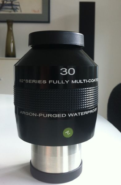

      Jeg købte et Explore Scientific 30mm 82gr af Natteravn!
      Fin gnidningfri handel, tak!
      Glæder mig til at smide det på c11’eren når det en eller anden gang bliver klart.
      Det er mit første gode okular og Astrojensen skylder vist en kop kaffe næste gang jeg kommer til Bornholm, da det er hans skyld jeg har brugt penge pga hans ulideligt gode fortællinger om visuelle observationer
