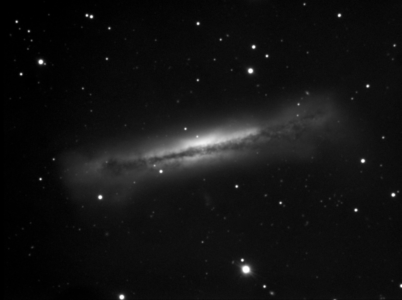

      Den 17. marts startede den første session for at få NGC 3628 i faver. Vejret var nogenlunde, men himlen kunne godt være mere mørk.
      Vi fik 90 minutters liminans i kassen, og planen er, at der skal køres endnu en time, for at få mere dynamik.
      Så mangler vi bare omkring 90 minutters farve.
      12,5″ f:5 Newton – kamera: SXV H9
      #13167
        God start, hvor lange subs er der brugt?
        #13169
          Vi har kørt med 3 minutters eksponeringer.
          #13171
            Takker, det forklare jo fint hvorfor der er så lidt støj (mange subs, stort teleskop).
            #13232
            timo
              Den kommer ju att bli riktigt läcker när du får färg på den Torben !
              Den gillar jag skarpt.
              Timo
              #13295
                Det ser godt ud, Torben & Flemming!
                Det er et spændende objekt og den fylder godt på chippen.
                Den ser lidt grøn ud på min skærm, men det kan være skærmen.
                Jeres guiding ser ud til at køre rigtig godt, stjernerne er misundelsesværdige runde!
                #13304
                  LOL lars du er vist ved at være stresset. Den er ret sorthvid på min skærm som Luminance billeder plejer at være….
                  Torben:
                  Ser rigtig godt ud – og jeres guidning ser ud til at virke godt nu.
                  #13347
                    Hej Lars
                    Der er lidt koks med falsk lys. Da der ikke er kommet blade på træerne endnu, er der flere gadelamper som vi skal skærme af for, men det er ikke lykkedes helt – men man kan da se, hvad det er 🙂
                    #13363
                      Ser godt ud, men du skal nok bede NASA om ikke at flyve sattlitter forbi mens du optager LOL
                      #13411
                        Ja, de skide satellitter Angry – de skulle selvfølgelig lige forbi da vi eksponerede den røde.
                        TOrben
                        #13413
                        Mogens Zachariasen
                          Hej Torben,
                          Flot billede og god guiding.
                          Men I har nogle spøjse spikes på den klare stjerne.
                          Lidt ligesom Bathinov Mask mønster.
                          Noget der sidder i vejen ?
                          Mogens
                          #13414
                          mhansen
                            — fejl —
                            MHansen2009-03-20 21:20:02
                            #13415
                            mhansen
                              Hej.

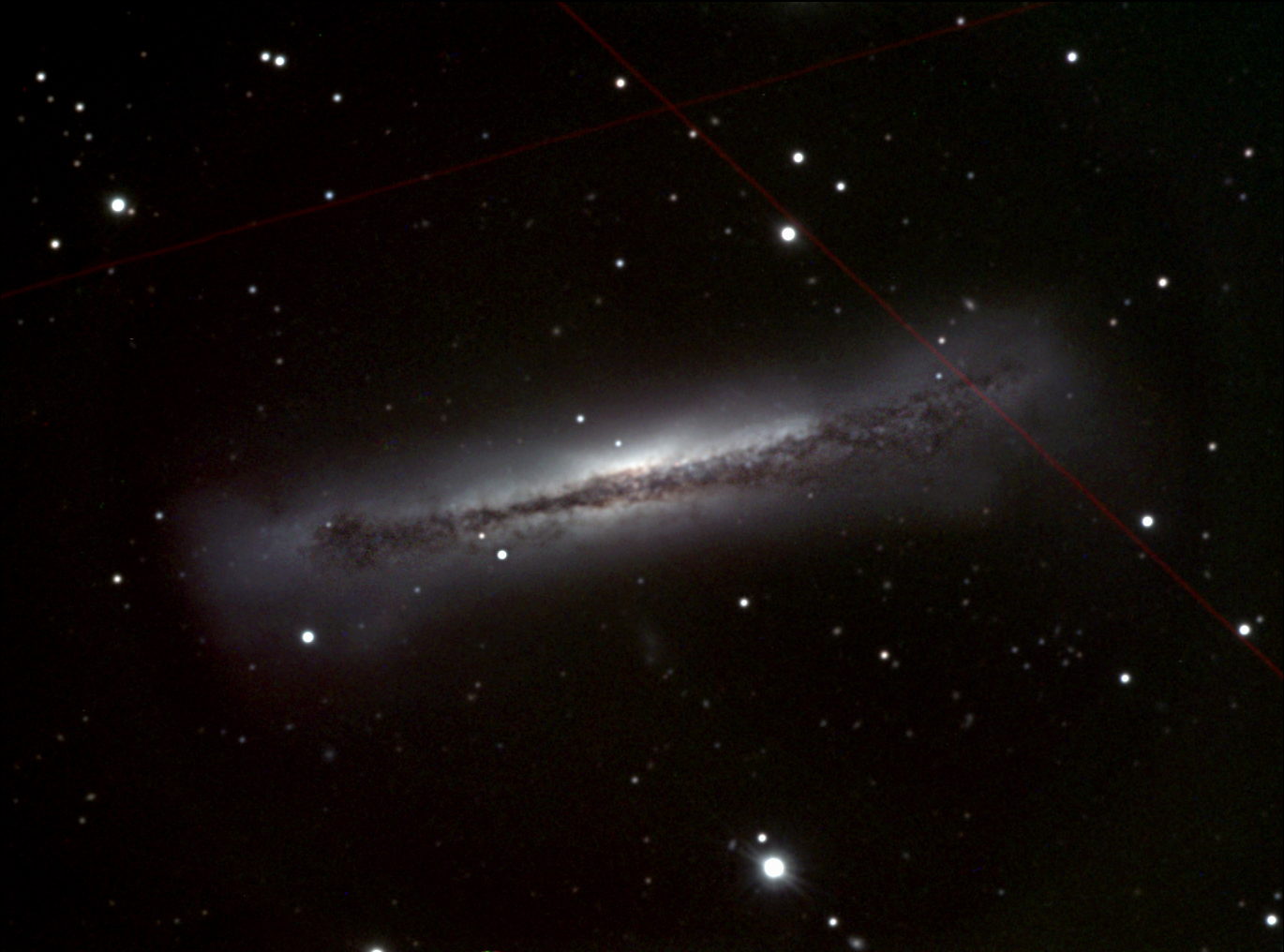

                              Jeg tænkte at jeg også ville forsøge mig med at tage et billede af NGC 3628. Her er mit bud.
                              Det er taget med et M7C på TS 8″ f/5. Det består af 6 x 600 subs, uden brug af darks, flats eller bias. Det er stacket i MaxIm med Drizzle og givet en gang DDP.
                              Sort/Hvid udgave
                              Farve udgave
                              #13417
                              mogens
                                Hej Torben
                                En meget flot objekt.-De lidt større stjerner har en mørkning mod midten,skulle fokus være en anelse mere præcis?
                                #13420
                                  Hej Mogens og Mogens
                                  Tak for kommentarerne.
                                  Jeg starter først med at svare Mogens. De karakteristiske spikes stammer fra vores V-formede sekundærspejlholder – vi har valgt at kalde det vores varemærke 🙂
                                  Vi har brugt en del tid på at få korrekt fokus, så jeg tror, at den er så optimal som den kan blive. Der er dog en ting som man skal være opmærksom på – da temperaturen har det med at falde efterhånden som natten skrider frem vil der som en følge heraf ske en vis sammentrækning af tubus, og det kan ikke udelukkes, at man kan opnå noget ved at refokusere.
