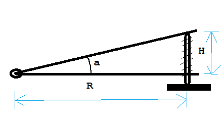

      Jeg skal måske snart på en lille ferie i de varme lande. Og da jeg ikke gider slæbe EQ5 hovedet med. Og da jeg allerede har diskvalificeret den med latitude klods mod – turen går til ca 8° N bredde, så overvejer jeg følgende lille projekt for at holde de værste abstinenser væk i tilfælde af klart vejr:
      http://www.garyseronik.com/?q=node/184
      Nogen der har prøvet at lave en lignende? Nogen gode råd på vejen?

        Det er det der i gamle dage hed en “Barndoor Tracker”.
        Den tracker rigtig fint – men den manuelle skal bygges særdeles rigidt da du ellers kommer til at ryste/flytte monteringen hvergang du drejer på skiven.
        Bemærk også at den ikke tracker lineært over tid – kun for små åbninger kan du klare dig med ensartede bevægelser af skiven i ensartet tid.
        HVis drivakselen er gjort krum, kan man opnå bedre sammenhæng.
        Jeg har selv lavet en engang – byggede den avancerede double-arm barndoor som holder en lineær sammenhæng mellem vinkel på himmel og drejning af driv akselen. – Den var dog ikke just til kufferten og var drevet af en steppermotor.
        Sørg for at mindske sløret i hængslet mest muligt.
        God fornøjelse – det er et sjovt og nemt bygge projekt !Clap

          Ja Frank, men en traditionel barn-door tracker er jo som du siger temmelig fyldig. Jeg syntes ideen med denne minimalistiske hængsel var god.
          Jeg regnede lidt i toget på vejen hjem og blev lidt overrasket over hvor lidt upræcis den vil være pga uliniariteten, se dette Excel ark.
          Hvis jeg kan skaffe en lang bolt med 1mm stigning pr omgang og placerer den i 229 mm afstand fra hængslet, så vil 1 omgang / minut give en god tracking, der kun er 1.5 sekund forkert efter 10 minutter. Hmmm… gad vide om jeg har regnet rigtigt?
