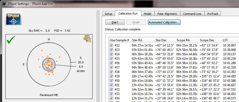

      Nu hvor monteringen kan køre rundt med teleskopet uden fare for at den banker ind i siden på observatoriet så åbnes der op for at teste nogle af de mange funktioner der er indbygget i kombinationen Paramount + TheSkyX. Det er min opfattelse at mange her på forum bruger StarryNight eller Cart de Ciel så for dem der ikke ved det så er TheSkyX et planetarieprogram lavet af de samme som laver Paramount. Det betyder at tingene spiller super godt sammen. Monteringen har out-of-the-box en PE på under 5″ hviket i sig selv er ganske ok. jeg kan ikke lige huske pointing accuracy men den er typisk så god at objektet altid er i FOV. Alligevel er der en funktion kaldet Tpoint som udmåler montering + teleskop i forhold til stjernehimlen og genererer en hel bunke korrektionsværdier der så ender med en fantastisk nøjagtighed – både til pointing og til tracking. Jeg har her til aften besluttet ikke længere at bruge guiding …

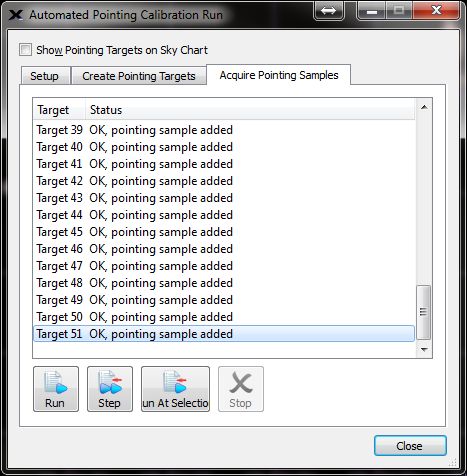

      TheSkyX kan “tale” sammen med bl.a. MaximDL. Det er ret smart for når man starter Tpoint funktionen og har udvalgt en stribe stjerner (automatisk) så begynder show’et ved at Paramount’en kører fra stjerne til stjerne (her 51 styk), tager et billede og resolver billedet. Med en eksponeringstid på 10 sekunder tager det ikke meget mere end 15 minutter før den har løbet listen igennem:
      Korrektionen udregnes i baggrunden og overføres automatisk til monterigen, der nu har fået en pointing accuracy på lige under 6″ !!

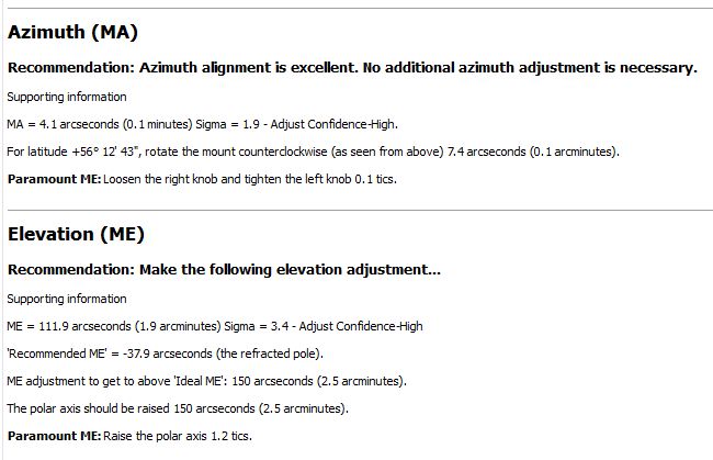

      Samtidig udregner TheSkyX min alignment:
      Her får jeg så at vide at Azimut er ok og at jeg skal hæve min polakse 150″ svarende til 1,2 “tænder” på justerhjulet. Det er nemt!

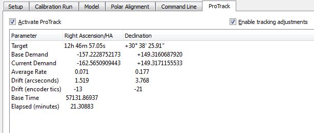

      Hvad jeg så lige opdagede her i aften er at tracking også kan forbedres så den korrigerer løbende ud fra de målinger den lige har lavet. Funktionen kaldes ProTrack og sker i realtid:

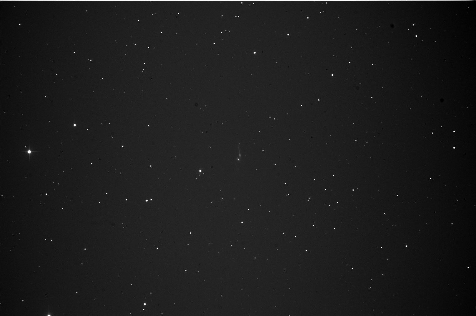

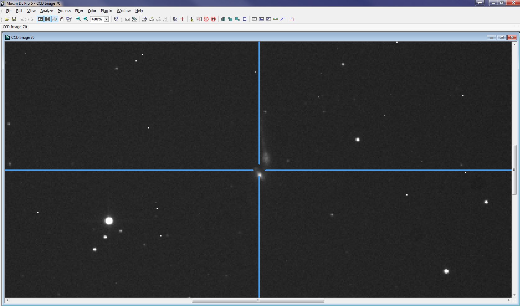

      Nu skulle resultatet prøves. Jeg lavede en GoTo til NGC4676 og gav den 15 minutter – uden guiding:
      Billedet er lidt stort her til siden men det var for at vise resultatet. Bemærk at den lille galaxe er midt i billedet! Bemærk også at stjernerne er helt runde og at billedet er forstørret til 400%!
      Den ene frame ses her i sin fulde udstrækning:

                      Nicolej når du skriver at din Azimut skal justeres 1,2 tænder eller 150″ det er jo kun på din montering, ved du at hvis man brugte en anden montering kan man da justere Liwe på en stjerne ??? det er jo svært at juster 150″ sådan lige uden at havde noget reference af en slags.
                      Kunne godt tænke mig at prøve den Tpoint, normalt bruger jeg MaxPoint og Maxim og der justere man Liwe på en stjerne der ligger tæt på Meridianen.

                                Finn, når TheSkyX angiver at man skal justere x “tænder” så er det fordi de henviser til fingerhjulet på Paramount hvor hver knop er en tand.
                                TPoint har også en funktion til præcis live justering hvor man justere på alt-az mens man følger med på skærmen. Man vælger en stjerne lavt i nord eller syd og placerer den i centrum af billedet. Så justerer man efterfølgende alt og azimut live til stjernen ikke længere flytter sig. Det ender op med den mest præcise polaralignment.

                                  Tak for billederne Nicolaj – kan man sige, at det var en streg i
                                  regningen?
                                  Meget overbevisende med den trackingfunktion det kører jo HELT
                                  fantastisk godt. Variationen på R.A. er svær at erkende.
                                  Hvilket kamera har du brugt?
