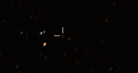

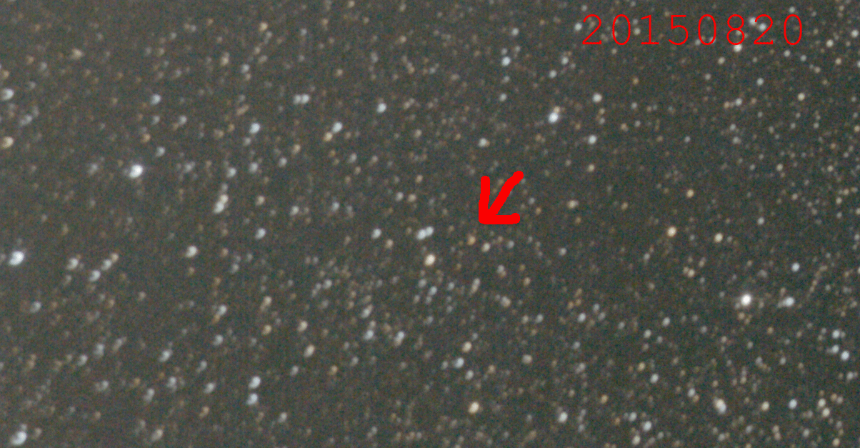

      Jeg sad i går aftes og blinkede forskellige billeder fra sidste år og til i år (min astro karriere er jo ikke så lang ), og da jeg kikkede på M27 og nabolag fra 2014 og 2015 bemærkede jeg et objekt der tilsyneladende har ændret magnitude. De blinkede billeder baserer sig på stack af mange enkeltbilleder og efterfølgende PS behandling.
      Eller skyldes det bare forskelle i eksponeringen, behandling, dårlig tracking/fokus osv?
      Nedenstående billeder er croppet, centrum i billederne er ra=300,467 / dec=23,150 – pixelskala=1,81
      blink:
      2014:
      2015:
      Edit: overskrift ændret
      Edit: Stjernen hedder IRAS 19597+2258rudibr2015-11-20 06:47:56

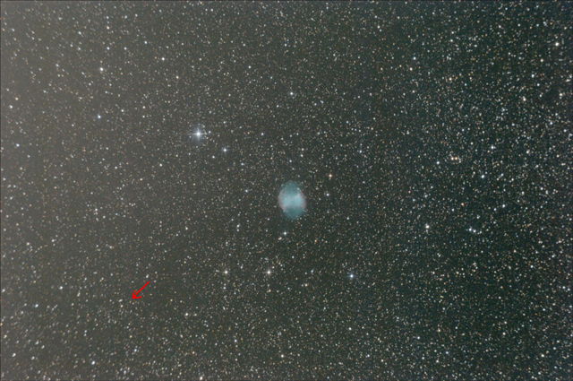

          Her kan du se hvor det er:
          http://astrob.in/205316/0/
          og her:
          rudibr2015-08-24 11:44:24

              Min första tanke var att det skulle kunna vara en variabel men det är den uppenbarligen inte. Det kan å andra sidan finnas andra källor till skillnaden:
              – Är det samma exponeringsdata för bilderna?
              – Är det samma kamera? Inga filter använda?
              – Fokus verkar ligga lite annorlunda. Kan det inverka?
              – Seeing och transparens i luften. (Borde i och för sig påverka alla andra stjärnor i bilden).
              Det kan säkert finnas fler orsaker.
              /Jonas
              #136056
                Nej, ikke samme eksponeringstid.
                2014: 45 sekunder, ISO 800
                2015: 300 sekunder, ISO 400.
                Jeg har prøvet at normalisere to RAW’s kun vha levels i PhotoShop så de omgivende stjerner ser ud til at have samme lysstyrke. Jeg syntes altså stadig at det ser interessant ud:

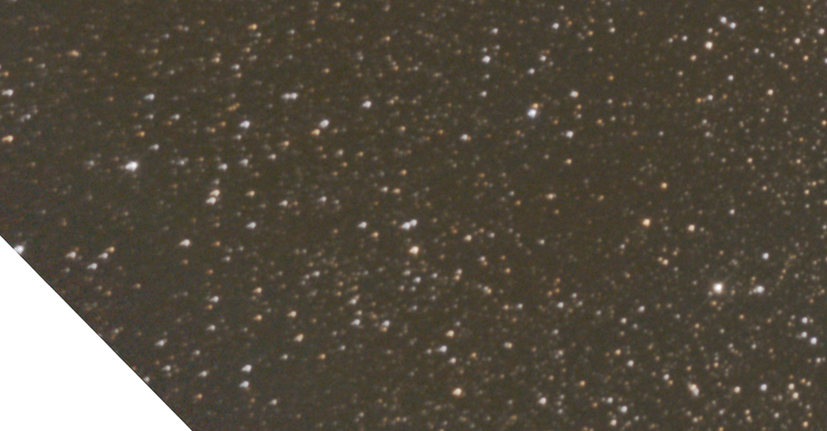

                          Mogens Zachariasen
                            Hej Rudi,
                            Har prøvet at lave en simpel photometrimåling.
                            Har ikke brugt dine rå filer, men kun brugt de to billeder øverst i tråden.
                            Måtte reducere størrelsen på billederne til 25% for at Astroart kun opfatte stjernerne som stjerner.
                            Når man sammenligner stjerner på de to billeder, får man ikke helt samme mag-resultat, men så nogelunde tæt på.
                            F.eks Mag 11,000 mod Mag 11,169 værdier for samme stjerne
                            Eller Mag 11,933 mod Mag 11,673.
                            Den stjerne du ”fandt” får jeg til Mag 15,079 på 2014 billedet og Mag 12,850 på 2015 billedet.
                            Disse værdier kan afvige fra de ”korrekte’, men forskellen skulle være god nok.
                            Så måske har du fundet noget.
                            Helt sikkert en ide at følge op på det med nogle friske optagelser.
                            Mogens
                            PS! Andre billeder:
                            Mogens
