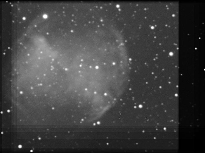

      Som nogen muligvis vil have bemærket var jeg ude i aftes, egentlig for at fotografere asteroider, men også – blev det til – for at prøve at forbedre polakseindstililngen på min opstilling.
      Jeg tog en serie på M 27 for at se, hvad opstillingen kunne klare, som den stod, ca 150 billeder.
      Der skulle en del justering til undervejs, derfor ser billedet lidt mystisk ud, og der røg en hel del billeder i affaldsbunken, men 30 sekunder kunne systemet godt klare uden stjernespor.
      her er 36 x 30 sekunder taget med 14″ Meade SCT primærfokus og Atik 414ex binnet 2x, stacket i Deep Sky Stacker plus en smule billedbehandling. Jeg tog også dark frames, men de er ikke trukket fra (eller hvad det hedder) i dette billede.
      Flat frames har jeg ikke, de må komme en anden gang. (og næste gang drejer jeg også kameraet, så billedet vender rigtigt).

        Tæt på Må man sige
        #154882
          Det ser lovende ud Lars. Jeg vil gætte på, at du godt kan få billedet
          skarpere.
          Det er ikke svært at polopstille – det kræver bare lidt tålmodighed.

            Torben Taustrup wrote: Det ser lovende ud Lars. Jeg vil gætte på, at du godt kan få billedet
            skarpere.
            Ja det skulle gerne blive væsentligt bedre, både fotos og polopstillingen
            Billedet er kun en illustration af, hvor længe jeg trods alt kunne eksponere uden streger,
            jfr den anden tråd om polakseindstilling

              Dit drev kører fint, så betingelserne for gode astrofotos er til stede.
              Held og lykke med polopstillingen
              #154920
                Hvis billedet overfor er dit FOV, så syntes jeg at 30 er godt klaret uden guiding.
                Du bør jo nok også prøve med et objekt i syd tæt ved ækvator (går ud fra at M27 var tæt ved vest da du tog billedet overfor).
                Og som andre skriver, så kan PHD2 kvantificere din pol-alignment. Jeg har ikke noteret hvor præcis min sidste driftalign var men jeg vil da lige bede PHD2 om at måle det ved næste givne lejlighed.rudibr2016-11-30 12:53:11

                  Takker.
                  Jeg ville gerne kunne klare 60 sek uden guiding.
                  jeg prøver PHD2.

                    Hej Lars
                    Fin M27 med flot opløsning. 30 sec er 30 sec. Blot du har tilstrækkelig mange kan kontrasten øges betragteligt.En opstilling der kan klare 30 sec uden trailing af stjernerne og med 4 meter brændvidde er ik’så ring endda
                    #154937
                      Tak, Viggo.
                      Så vidt jeg kan bedømme, når jeg ned på ca mag. 17 på billedet, det er for så vidt ok, men opstillingen står ikke perfekt. Feltet glider under optagelserne, så jeg må rette ind med mellemrum. Det ville jeg gerne undgå.
