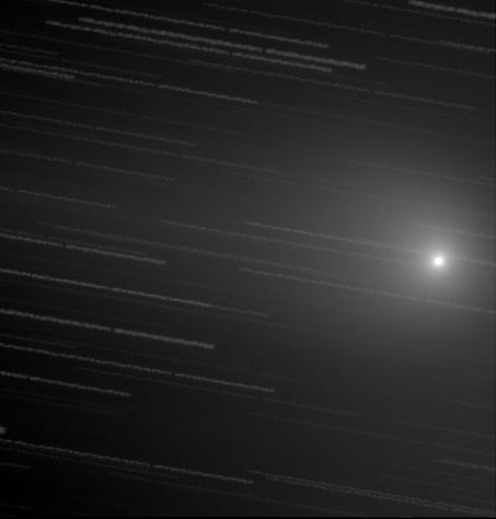

        Vi var ude og fotografere den i går aftes. Vi fik omkring en time i kassen. Umiddelbart virker den ret kedelig. Der er ingen jets eller andre detaljer i comaen. Den bevæger sig ret hurtigt, så vi var nødt til at begrænse eksponeringerne til et minut.
        TOrben
        #12483
          Hej Torben
          Kunne I ikke bare guide på kernen?
          eller er den ved at være så svag at det ikke går mere?
          #12519
            Hej Frank
            Kernen er meget svag. Vi skulle helt op på 5-10 sekunders integrationstid for at få noget brugbart, så vi valgte en stjerne i stedet.
            Vi havde gæster i går, så kikkerten fik lov til at passe sig selv. Vi var ude fire gange for at dreje kuplen – så det var ret nemt 🙂
            den samlede eksponeringstid er 102 minutter – i måneskin.
            #12522
            rigo
              vil nu da ikke sige at kerne er svag, jeg kunne guide easy på den igår med alm. 0.5 exp med Qcam5 + 60mm scope bin2
              #12534
                Hej Rigo
                Vi bruger samme guidekamera som dig, men har så et 80 mm f:7,5 guideteleskop, så det er lidt underligt, at vores signal ikke var bedre. Man kan sige, at da kometen bevæger sig, så vil lyset fra den selvfølgelig også trække et spor på guidechippen. Jeg har regnet lidt på hastigheden – den har været omkring 3-4″ i minuttet i går, så i teorien bør man få noget ud af at øge integrationstiden.
                #12539
                rigo
                  integrationstiden er det exp. tid på guidecam du henviser til ?
                  Jeg køre med o.5 exp. (nogen gange 0.8, 0.3 kunne den også ses)
                  Gain 170-180
                  Køre med en BIN2 ( = de bliver noget større stjernerne)
                  STØJ FILTER on
                  Guidemaster
                  60mm guidescope (280mm)
                  Det må have været samme tid, i går vi har kikket på den, og i det område hvor den var ca kl 22-00 var der ikke nogen store stjerner, men en del. Der var ca 5-6 der var af samme størrelse som kometen selv. resten var nogen mindre.
                  Jeg har skudt 95skud a 100sek. til en lille film, kommer sener, Der dog ikke guidet på kometen her, men kunne have gjort det, men jeg ønsker ikke de aflange stjerner
                  http://www.rigorigo.dk2009-03-12 23:42:15
                  #12543
                    Hej Rigo
                    Ok, dit guideteleskop er lidt hurtigere end vores, så det kan være forklaringen.
                    Min makker Flemming har flikket en lille film sammen.
