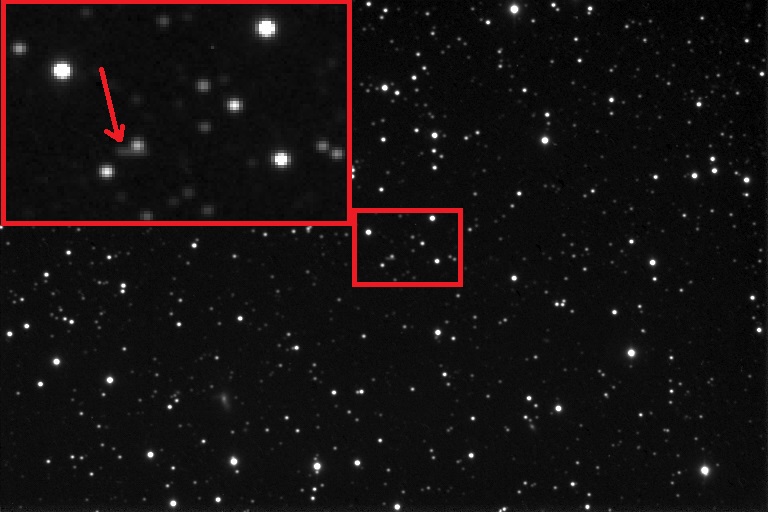

      Hejsa.
      Her er lige en track& stack af aftenens resultater. På trods af fødselsdagsfest og æster, lykkedes det mig alligevel at få mere end 4 timer i kassen med C14’eren. Jeg optog to asteroider med Johnson R filter, Moravian G2-1600 Binnet 2×2 og så 14″eren. Alt kørte næsten automatisk, jeg skulle blot skubbe kuplen hver ½ time.
      Først tog jeg 10 stk 180 sek på asteroiden 2410 Morrison..
      Dernæst kørte jeg på 158 Koronis indtil der begyndte at komme skyer ind over vestfra.
      Det gav alligevel 70 stk 180 sekunders, altså ialt 210 minutter.
      Det eneste jeg glemte i farten, var at stramme de skruer som holder primærspejlet på C14’eren, så der kom lidt feltglidning. Men alligevel Ok.

        #158650
          Er Morrison det “vandrette” spor ca midt i første billede?
          Feltglidning, hvad er det? En translation af spejlet?
          Guider du med en OAG, så korrigerer den vel egentlig for en ren translation?

            #158681
              Meget flot kurve. Koronis er sikkert langt fra rund.
              Rudi kan åbenbart se Morrison, men den ses overhovedet ikke på min skærm,selv om jeg har “strukket” billedet.
              Jo, skruerne fra filmens dage er hevet op og pudset. Astro i Ålborg lavede dem for gud ved hvor mange år siden. Messing forstås.
              mvh Viggo
              #158686
                Viggo, det var denne artfifakt der fangede mit øje, men Jens må bekræfte om det er rigtigt?
                #158688
                  Hejsa.
                  Det er korrekt, det må være Morrison. Og desværre trækker den lige hen over en klar stjerne, så serien er nok ubrugelig.
                  Jeg bruger en 66 mm Williams som guidescope. Ingen off-axis guider, det er mange år siden jeg har brugt en sådan. Og ja, det er primærspejlet der “hælder” lidt.

                        Asteroiden, Morrison, er slet ikke 20 km i diameter. Ifølge JPL er den kun 6,3 km i diameter.
                        https://ssd.jpl.nasa.gov/sbdb.cgi?sstr=Morrison
                        Afstanden lørdag aften var 243,6 mio km. En pæn sjat. Og alligevel var den meget fint med på en enkeltoptagelse. Her er den første 180 sek optagelse, resized, da jeg kørte binnet 2×2. Optaget i Johnson R.
