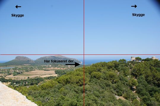

      Jeg har et Sony Alpha 350 kamera, som er ude af fokus og laver skygger.
      Når jeg fokuserer, og har motivet midt i søgeren, ender motivet med og ligge for lavt, – eller som om, at jeg har skudt hend over motivet.
      Jeg har samtidig skygger i toppe af billedet, i hver side.
      Jeg vedhæfter et billeder, så i bedre kan se hvad jeg mener.
      Mh. Morten

        Skyggene kan være solblenderen på objektivet som er for stor. Hva slags objektiv(linse) har du montert på kameraet.
        Ofte er ikke den optiske søkeren helt nøyaktig, på ditt kamera har den 95% dekning av det faktiske bildet.
        Har det alltid vært sånn eller er det noe som har skjedd i det siste?

          Skyggerne har ikke altid været der. Det er noget kameraet er begyndt med, efter jeg begynde at bruge det til astro fotografering. Det samme med fokuseringen.
          Jeg har to forskellige objektiver, problemet er det samme hos dem begge.
          Jeg har denne T2 ring http://meade.dk/product/t-2-ring-356/ under mistanke for at evt. har skadet/bøjet mekanikken omkring “objektiv åbningen”. Dette siger jeg, fordi jeg har 2 stk. Sony kamera, som nu har samme fejl!
