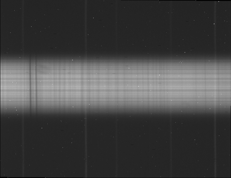

      Under optagelsen havde jeg en Neon lampe til at lyse ind i teleskopet for at give mig et par reference linier at kalibrere udfra. Jeg kiggede iøvrigt på et område omkring Natrium Doubletten (D1/D2 i frauenhofer serien)
      Her er en af exponeringerne:
      Dem lykkedes det at få 8 brugbare af. (prøvede også andre bølgelængder, fokus og en masse måtte kasseres fordi tracking og guidning haltede)

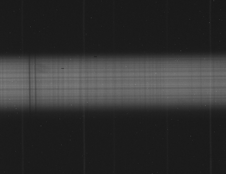

      Så hev jeg dem en tur igennem IRIS.
      Først korigerede jeg alle frames for tilt og slant samt kurvede spektrallinier. Her brugte jeg naturligvis neon linierne som skulle rettes op. Dernæst alignede jeg alle frames og til sidst stakkede jeg dem.
      Resultatet var følgende:

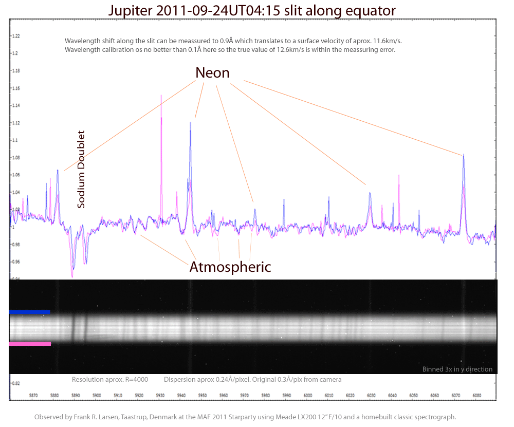

      Dette blev så hentet ind i VSpec og en binning box lagt på hver kant. Jo smallere box og jo tættere på kanten, des mere korrekt måling af bølgelængde skiftet – men der er så også mere støj i.
      På et noget støjet spektrum har jeg målt de to natrium linier til at have et shift på 0.92Å@5889.5Å eller z=0.00003905 eller v=11.7km/s
      Den officielle værdi er 12.6km/s, men usikkerheden på min bølgelængde kalibrering er mindst 0.1Å og dermed er mit resultat plausibelt.
      Følgende billede summerer mine resultater. Jeg har binnet spektret med en faktor 3 langs neon linierne for at gøre tiltet tydeligere.
      Bemærk de lige neon emmisions linier samt de lige absorptionslinier i spektret som skyldes jordens atmosfære (O2 og H20) – det er meget nemt at se hvad der er hvad.

        Meget imponerende og sjovt/illustrativt, at man kan se de vinklede abs.liner fra den roterende planet mod de lodrette linier fra jordens atmosfære- ku’ forestille mig, at tungen skal holdes lige i munden mens du optager/tracker Thumbs%20Up

          Super fedt, det er skisme bare for fedt at man som amatør og selvbygger, sådan “lige” skruer et instrument sammen og laver hård videnskab !!! Thumbs%20Up
          Og at få opløsningen så god, at du kan måle den relativt lave rotationshastighed er imponerende!
