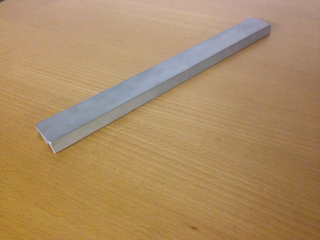

      Lige et par stemningsbilleder fra værkstedet (svigerfars), tilblivelse af 40 cm svalehale.

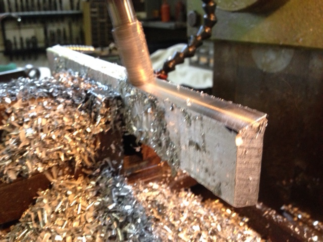

      1 stang aluminium spændes i fræseren:

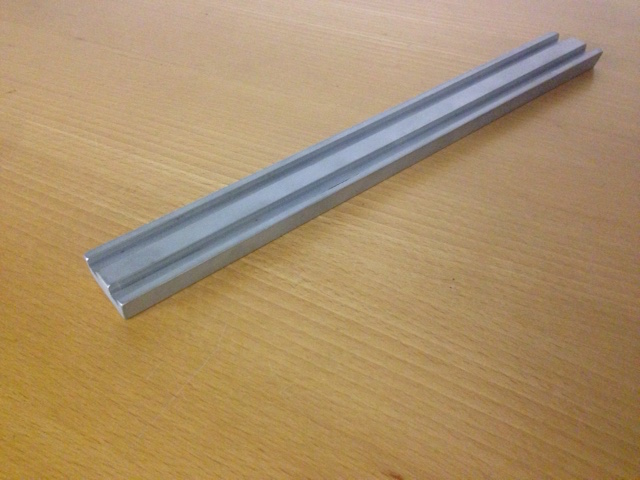

      Sådan ser det færdige resultat ud efter en tur i glasblæseren:
      Jeg ved godt at svalehaler sælges lige så billigt som stanglakrids,
      men tiden i værkstedet er uvurderlig hyggelig

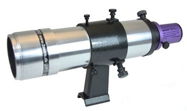

            Lige lidt mere værksteds hygge.
            Først blev den lange holder til guide-scope skåret over i to snit og dernæst en tur i fræseren for at tilpasse samlingerne. Så er den mere kompakt og stritter ikke så meget ud.
            Dernæst blev et passende stykke at svalehalen skåret af, og huller tilpasset til guidesccope holder.

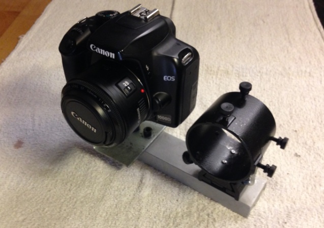

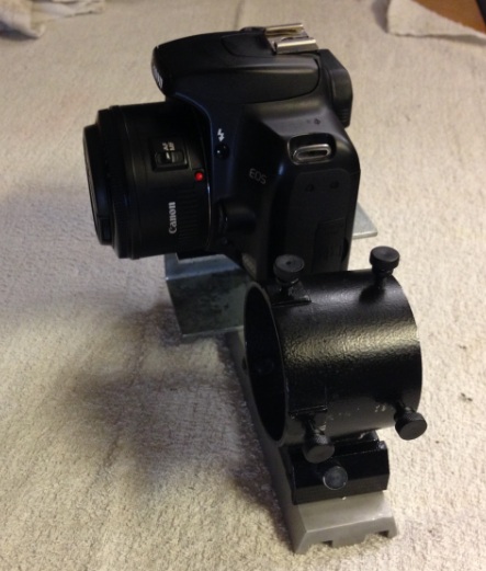

            Og viola, en lille kompakt side-by-side holder til DSLR + guidescope til næsten ingen penge:
            Guidescope med den orginale lange holder:
            Det hele samlet:

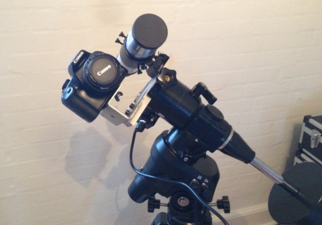

            Og monteret:
            Så nu er det bare at skrue guidescope med den lille svalefod af teleskopet og skrue fast på side by side, en operation der tager 10 sekunder, og så er jeg kørende med autoguiding med DLSR + kamera objektiv. Det skal blive spændende at prøve af.
