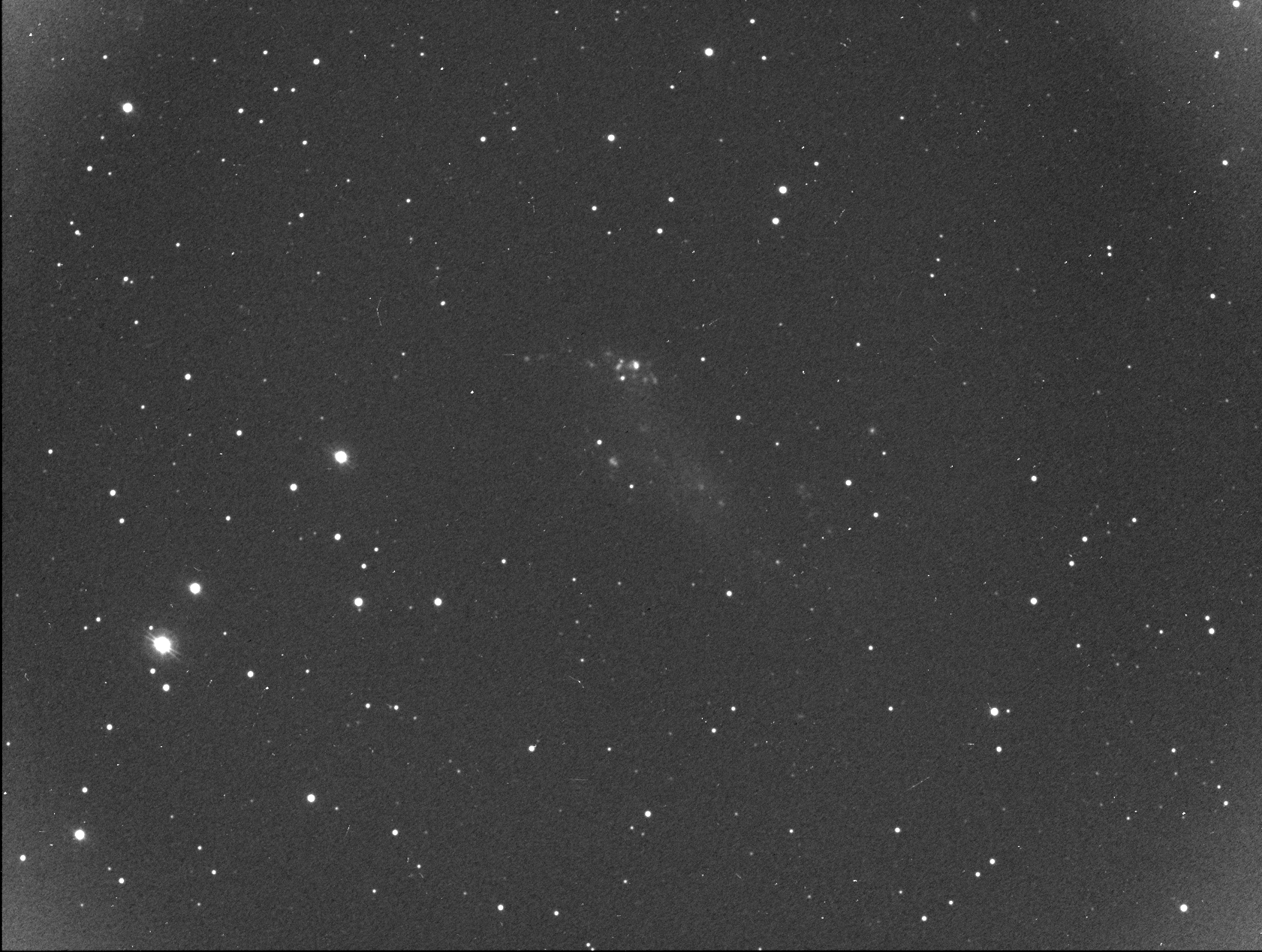

      Vi er i gang med at samle lys på denne galakse. Vi bemærkede, at der i
      aften er ekstra meget kosmisk støj.
      Her er en sum af ti 5 minutters optagelser i HA. Der er brugt en forkert
      flat, da vi endnu ikke har taget nogen.
      Og her er en film af støjen.
      IC 2574, kosmisk støj

        Sjovt, det tænkte jeg også i går at selv om der var god seeing, virkede mine lineup frames mere “støjede” en normalt.
        Jeg vidste dog ikke det var kosmisk støj – og hvad er det egentlig?
        #158084
          Kosmisk støj kommer fra baggrundsstrålingen i form af partikler.
          Kosmiske begivenheder kan vise sig som beskrevet. De er dog langt fra
          så generende som satellitter
          Her er et korrekt flattet billede:
          IC 2547 Ha
          Torben Torben Taustrup2017-02-26 18:41:28
