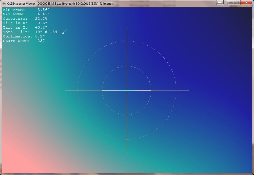

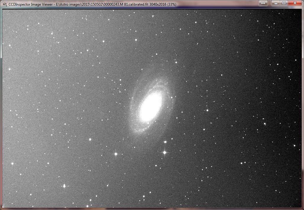

      I aftes fik jeg forfinet min TPoint og sluttede af med et par prøveframes.
      Der er imidlertid noget der ikke er som det skal være – nogle af stjernerne er aflange. Først troede jeg at monteringen ikke trackede tilstrækkelig godt men eftersom at stjernerne er fint runde i det ene hjørne kunne monteringen fjernes som mistænkt. Se billedet her:
      Data for billedet:
      10″ Newton
      QCam8 color
      MPCC corrector
      1 frame på 1200s (uden guiding)
      Billedet er ikke behandlet ud over alm. kalibrering med Darks, Flats og Bias (7 af hver).
      Jeg har har taget single frames af andre dele af himlen men resultatet er altid det samme – fint runde stjerner i nederste højre hjørne og så aflange i resten af feltet.
      Man ser at retningen for de aflange stjerner er forskellig for de 3 hjørner.

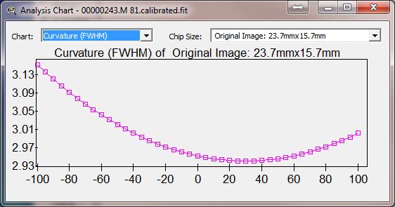

      Her er hvad CCDinspector finder fem til:
      Jeg ser det som om der er flere fejl og i stedet for blot at prøve mig frem med nogle tilfældige forsøg så vil jeg spørge forumets tilsammen alt vidende skare om hjælp på rigtige forklaringer. Er det muligt ud fra de givne oplysninger at resonere sig til hvad der skal ændres og hvordan?

            CCDInspector siger jo god for kollimeringen, så det kan næsten kun være et problem med
            spredningslys du har der.

              Ja, enten det eller også skal du kigge på om din fokuser sidder korrekt. For CCDInspector siger jo trods alt også at stjernernes FWHM falder tværs indover feltet i stedet for at være helt flat eller fordele sig i et cirkulært mønster.
              Jeg ville nok kigge på om skruerne på din fokuser sidder for stramt. Noget jeg så på en Youtube video, men jeg kan ikke huske om det var AstronomShed.

                    Hej Nicolai
                    Nu har jeg åbnet fitsbilledet, og det viser mere end det du har i dit indlæg. Spørgsmålet er, hvor
                    meget du kan stole på CCDInspector. Man anbefaler korte eksponeringer for at undgå, at
                    guidingfejl og billedrotation tages med i beregningen.
                    Stjernerne er pænest nede i højre hjørne, og i de andre hjørner er der noget, som ligner coma –
                    så vidt jeg kan se, så er det ikke billedrotation, så jeg tror nu, at det er kollimeringen den er gal
                    med. Det kan også forklare den ujævne lysfordeling.

                      Jeg tror at den skæve fordeling af lyset skyldes månen. Jeg havde samme lys fordeling samme aften og aftenen før og jeg er blevet meget omhyggelig med min kollimering. Det har netop i samme region jeg tog billeder….
                      #132969
                        Mht. Månen, så stod den omkring 62 grader fra M-106, men til gengæld var den så fuld. Hvis
                        den skal forårsage ujævn lysfordeling, så skal den kunne lyse ned i tubus. Hvis den ikke kan det,
                        så vil den blot forringe den generelle kontrast.

                            Jeg skal ikke gøre mig klog på hvad det egentlig er for et problem du har, jeg kan ikke åbne dit bille, men jeg hælder til at det er din Sekundær der ikke sidder som den skal, vi ved jo heller ikke hvad værktøj du evt. bruger til at Kolimere med.
                            Så for ikke at der skal være misforståelser vil jeg bare lige skrive hvad jeg selv ville gøre i dit tilfælde.
                            Jeg ville starte med Sekundærspejlet ved at justere det nøjagtigt ind med sådan en her http://www.teleskop-express.de/shop/product_info.php/info/p5506_TS-Concenter-2–Justierokular-fuer-Newton-Teleskope.html eller evt. et andet fabrikat, læg et stykke papir mellem Primær og sekundærspejlene så du kun ser Sekundæren så er det ret nemt at se hvad der er galt men kan godt tage lidt tid at justere det præsist ind.
                            Jeg har haft flere typer Kollimatore men aldrig stolet helt på dem da de ikke viser den samme fejl hvis du skifter dem.
                            For nogle år siden købte jeg Howie Glatter systemet http://www.collimator.com/ og jeg kan stole 100% på det men sørg for at få Tublog med da den jo virker som en Barlov Laser til at justere dit Primærspejl ind med og det køre som en leg.
                            Det er et dyrt system men meget efektivt.
                            Jeg har så også en Cheshire ala denne http://www.teleskop-express.de/shop/product_info.php/info/p5668_Farpoint-2–Cheshire-Newton-Justierhilfe—AutoKollimator.html men egentlig bruger jeg den kun til at glæde mig over hvor nøjagtigt det hele står når jeg er færdig med Howie Glatter 🙂
                            Hvis det hele er som det skal være og du putter dit camera på og du oplever skæve stjerner i nogle af hjørnerne kan du bruge Real-Time Collimation i CCDInspektor for hvis det gør er det jo din focuser der ikke kan bære dit camera.
                            Tror nu heller ikke det er dine skruer der spændt for hårdt da det jo ville give Pinsede stjerner og ikke aflange.
                            Jeg ville heller ikke være tilfreds med din Collimation målt i CCDinspektor det skal være meget bedre 0.5-6 stykker også med din lange exponering og med tanke på din Montering.
                            Til sidst skal du prøve at smide din Kolimator på og sliwe fra Øst til Vest 180 grader for at se om dit Primærspejl drifter en lille smule.
                            Ved ikke om du kan bruge noget af det jeg har skrevet, men det er jo til at blive gråhåret af når det ikke spiller som det skal.
                            Håber du får has med det.
                            mvh Finn
