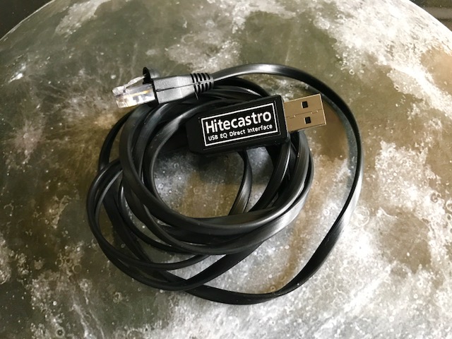

      Ca 2 m lang USB til RJ-45 eqdirect kabel, eqdirect.
      Jeg købte den for et par år siden af Johannes for 250,- så det sælger jeg det videre for igen. Det virker perfekt under Windows Xp, men nyere Windows udgaver driller.
      Chippen er VID = 067B / PIC = 2303.
      Hitecastro har efter min mening lavet en svinestreg da de pga nogle har lavet piratkopier af deres chipset har de valgt at droppe support for disse chipset – dvs at det går ud over deres kunder som retmæssigt har købt deres produkt, dårlig stil…
      Jeg har henvendt mig til Hitecastro adskillige gange men ikke hørt et kuk tilbage fra dem
      Læs nærmere her: http://www.ifamilysoftware.com/news37.html rudibr2017-10-05 08:50:30
