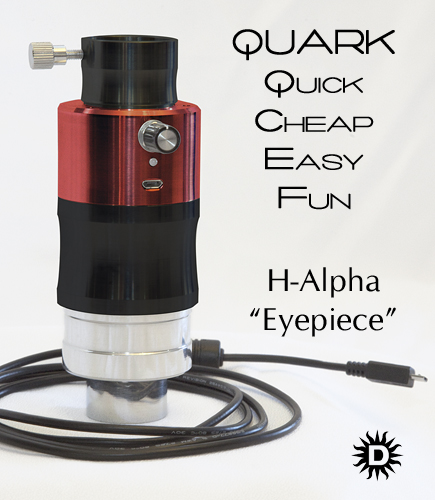

      En interessant nyhed:
      eg har lige fĂ„et en pressemeddelelse fra Daystar om deres nye sol-dims; Et “H-alpha okular”.
      Det er et H-alpha solfilter med indbygget 4,2x barlow (altsÄ ikke et okular til godt 1.000USD = ca. 8.000 DKK.
      Det et optimeret til f/4-f/9 linseteleskoper og fĂ„s i 2 udgaver; “Prominens” og “kromosfĂŠre”
      Se mere hos Daystar
      Mvh Henrik

          Sindssyge specs:
          QUARK is available in either a “prominence” configuration that will typically net a 0.6 to 0.70Å wide bandpass, or a “chromosphere” configuration that will typically net a 0.3 to 0.40Å wide bandpass; we state a range of bandpass since the final result will depend to some extent on the focal ratio of the telescope with which the filter is employed.

            NĂ„, det er det, de forstĂ„r ved forskellen pĂ„ en “prominence” eller en “chromosphere” version.
            Vil dog vente med en investering, til der foreligger nogle reviews.

                Ja, det ser jo innovativt ud. Men… Der nĂŠvnes ikke noget om et ERF filter pĂ„ objektivsiden. Ved siden af pĂ„ websiden stĂ„r der med smĂ„t, at pĂ„ alle deres H-alpha filtre skal der bruges ERF filter. Det er lig med en ekstra udgift afhĂŠngig af refraktorens stĂžrrelse.
                Og sĂ„ er der valget mellem et filter til protuberanser eller overflade… Skal man nu af med 16.000 kr for at kunne se begge dele? Ikke sĂŠrlig opmuntrende. SĂ„ gĂ„r jeg hellere et andet sted hen.
                Endelig skal man stadig bruge elektricitet for at kunne se noget overhovedet. AltsÄ skal man ogsÄ slÊbe rundt pÄ batteri og ledning.

                  PÄ daystars facebook side stÄr der at den kan bruges uden erf pÄ op til 80mm teleskoper.

                    Okay, sĂ„ op til 80mm. Men derover begynder ERF filterne ogsĂ„ at koste kassen. “Chromosphere” udgaven kunne vĂŠre interessant til prisen, da bĂ„ndbredden skal vĂŠre nede pĂ„ omkring 0.4Å iflg Daystar. Det er faktisk mere end hvad en dobbeltstakket 0.7Å etalon yder til pengene.
                    SĂ„ hvis diverse reviews viser, at det faktisk er tilfĂŠldet, sĂ„ er “Chromosphere” udgaven faktisk et fund til prisen, hvis man er til overfladedetaljer.

                      Looking inside the QUARK (don’t ask how Company Seven found out) reveals there are optical blocking components, that are separated from the rest of the assembly, which take the heat. Hence there is no problem using QUARK without an Energy Rejection Filter (ERF) with telescopes of 80mm aperture and smaller. We do recommend an optional UV-IR Cutoff Filter (available from Company Seven) for use with telescopes of greater than 80mm aperture, especially if you will be observing over several hours a day. This filter should be installed in line and ahead of any mirror or prism Diagonal.madsen2014-04-07 21:25:58

                          Det eneste jeg ikke helt forstĂ„r er, at der ikke er prisforskel pĂ„ de to udgaver. Et omkring 0.4Å filter skal bygges med tĂŠttere tolerancer end udgaven pĂ„ 0,7Å, sĂ„ i mit hoved burde er vĂŠre en prisforskel pĂ„ en faktor 2.
                          UV-IR filtret bruges af flere som et billigt alternativ til et dyrt ERF filter. Jeg bruger det pÄ min 127mm refraktor foran Powermaten, som fÞrste stykke glas efter objektivet.

                                Et godt gammeldags ATM filter 0.6Å, hvilket er glimrende til bĂ„de “overfladen” og sĂ„ protuberanser. Det svarer til det nuvĂŠrende SE filter. Fordelen med et sĂ„dant filter i forhold til bĂ„de Ion og sĂ„ de nye Quark er primĂŠrt, at du selv med 4 meters brĂŠndvidde stadig har hele Solen med lav forstĂžrrelse. ATM modellen har en 32mm effektiv Ă„bning.
                                Kvalitativt har noget af det mest spÊndende vÊret, at lege med forskellige Äbninger. Fra 40mm over 60mm til 90mm og sÄ det nuvÊrende setup med 127mm. Der er et dramatisk spring alene fra de 90mm til 127mm pÄ de gode dage.
                                Evnen til at vÊre uafhÊngig af kikkertens Äbning er langt den stÞrste fordel ved Daystar og Solarspectrum filtre.
                                Jeg observerer rent visuelt, men jeg er sikker pĂ„, at mit udstyr kunne vĂŠre rigtigt sjovt at tage fotos med. NĂŠste opgradering inde i mit hoved har i lang tid vĂŠret et 0.3Å filter eller lign., men jeg spekulerer meget i den franske lĂžsning med en 8″ Edge SCT med coatning pĂ„ korrektoren.
