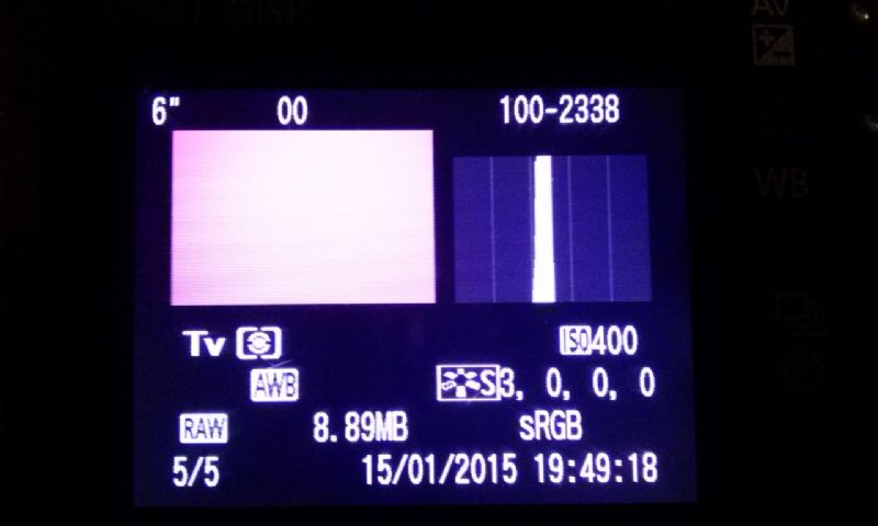

              Nu er det tid til at komme viderer,,, her er et diagram, er dette ikke cirka den korrekte flatfield eksponering jeg har fundet her…
              Om jeg optaget i M eller A eller T mode er diagrammet det samme, bare forskelligt ud af X akslen..

                Midt i histogrammet er bra
                En ting jeg synes er litt merkelig er att det er 6 sek eksponering ved ISO400, det må ha vært en veldig svak lyskilde? Jeg ligger vanligvis på 0.5-2 sek ved ISO100 og f/5-f/6

                  Hej Ole..
                  Nu har jeg tændt en pære mere Wink
                  2 ting jeg lægger mærke til,,,,
                  1. histogrammet går het i top, burde det ikke flade ud og have en rund top..
                  2. Jeg bruger et lysforurenings filter, derfor den rød farve er højre, kan den udlignes til grøn og blå under optagelse eller under overførsel fra kamera til PC.
                  Hvis ikke, hvornår i kalibrerings processen skal man udligne denne forskel??
                  #127317
                    Etter det jeg har forstått spiller det ingen rolle att kanalene ikke er likt belyst. Mine har den blå kanalen forskjøvet ganske mye og fungerer perfekt 🙂
                    Du skal ikke gjøre noen justeringer på bildene selv, alt går automatisk når lights blir kalibrert (ihvertfall i PI og DSS)
