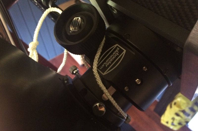

      Er der nogen der har forslag til en foksuer som er velegnet til min. 3-4kg og som er til at betale. Brugt udstyr er lige så godt.
      Skal bruge til en Newton.
      Har selv set på en Clement fokuser men de koster jo lige så meget som et teleskop 🙁
      Alternativt et forslag til en konstruktion som er til at lave selv.
      Jeg må se i øjnene at den Baader fokuser der er på min BS har svært ved at holde på kameraet.
      Motorisering kan jeg evt. selv stå for.
      På forhånd tak

        Nicolaj
          Hej Lars
          Jeg ved ikke hvad modellen fra Baader hedder men her er den:
          Ja, der er flex i udtrækket. Hvis jeg spænder skruerne der giver tryk på rullerne så flex bliver acceptabelt så glider den trækkende aksel på udtrækket og flytter ikke fokus.
          Optec ser ud til at være et godt bud og selvom det er mange penge så virker det ikke urimeligt.
