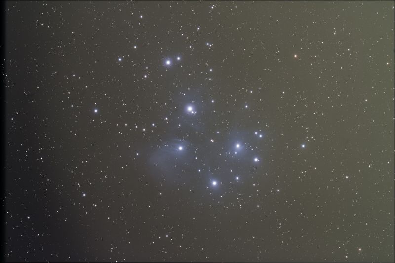

      Hei
      For første gang har jeg tatt og brukt flats i bildebehandlingen. Jeg tok 20 flats raw m mode hver med 1,6s og histogram ca 50%, ISO 400. Har brukt PC skjerm med hvit bakgrunn. Ser helt hvite ut og OK – tilsynelatende iallfall. Tok mange darks også. Jeg kan imidlertid se masse donuts og vignetting på bilde, mørk ring ytterst og lyst mot midten. DSS er brukt i stacking.
      Hva kan være galt? DSS parametre/reg.?

                          #156958
                          kennethk
                            Sånn ser den ut etter litt dss justering med darks og flats

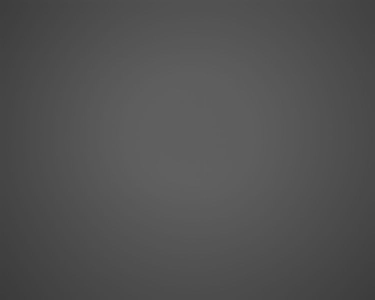

                            #156959
                              Her er dine flats stacket
                              Jeg synes det ser merkelig ut så det er nok no feil med dem.
                              Her har du en flat slik en forventer att den skal se ut med en gradvis formørking mot hjørnene.
