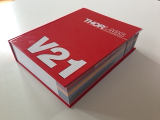

            PS Frank: se lige hvad der lige er dumpet ind af døren (gulvet overlevede)

                        rudibr wrote: PS Frank: se lige hvad der lige er dumpet ind af døren (gulvet overlevede)
                        Gulvet overlever bedre, hvis du henter kataloget on-line:
                        hent kataloget her
                        #123440
                          Jo jo Lars, det er godt hvis man ved hvad man leder efter. Mem tit når man blader på må og få i et katalog, så finder man en masse ting man slet ikke vidste at man manglede
                          #123441
                            rudibr wrote: Jo jo Lars, det er godt hvis man ved hvad man leder efter. Mem tit når man blader på må og få i et katalog, så finder man en masse ting man slet ikke vidste at man manglede
                            du kan da bare blade på må og få i pdf-filen
                            #123445
                              Det har du ret i, men jeg foretrækker nu stadig en rigtig bog.
