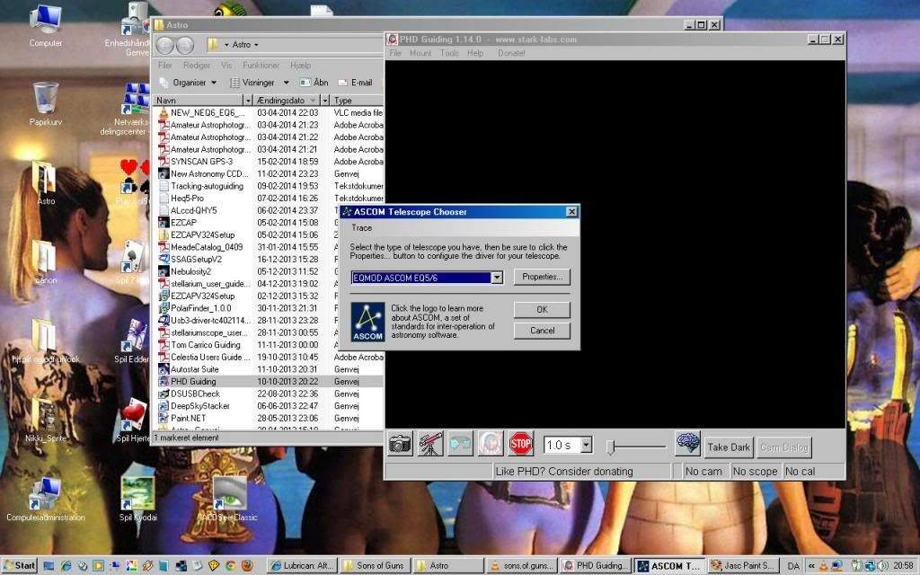

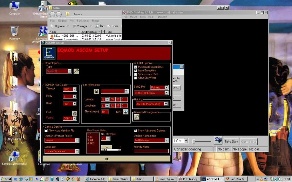

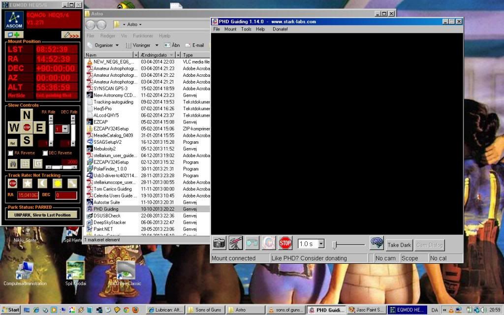

      Ok lovede at vise hvad jeg gør i min EQ5, forrlænger kan jeg dog ikke vise da konen har været venlig at rydde op i mit grej, og alt kabelværk ligger i en flyttekasse nederst i stakken
      Her er den fysiske opsætning:
      Lidt skærmdump om hvordan jeg sætter den op, måske unødvendig, men alligevel.
      Checker comport
      Søger på comport
      Fundet comport
      Så kører den
      Jeg glemte den en weekend, tændt, godt nok under et halvtag, men alligevel, og den reagerede på alle kommandoer.

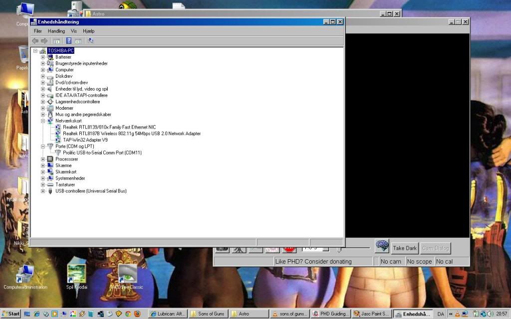

        Jens, nye bærebare pc’ere har ikke seriel-porte mere.
        Der blev nævnt noget om hvilke kredse, og jeg bemærker Prolific.
        Jeg har tidligere kasseret en håndfuld usb-RS232 adaptere, da de var lavet med en Kina-kopi af Prolific kredsen!
        Den amerikanske Prolific producent lavede simpelhen en opdateret chip med en eller anden form for kopi-beskyttelse.
        Driveren nægter at virke med ældre Prolific chips inkl. de kinesiske!
        Resultatet var at jeg måtte smide 4-5 adaptere ud, for selvom jeg købte nogle nye via dansk firma og til 150,- pr stk, så viste det sig også at være kina-kopier.
        Derefter måtte jeg søge med lys og lygte efter nogle andre med en anden kreds. Jeg mener faktisk de nye er med FTDI-kredse (ikke 100% sikker).
        Så Johannes’s problemer kan måske skyldes en Profilic-kreds.
        Men det lyder besynderligt, at den virker i 4 sek. Mine adaptere nægtede at “connecte” til windows, så de kunne bruges.
        I kan se om i har en Prolific-kreds ved at kikke i enhedshåndteringen, se Søren/Sidewinders billede nr. 2. Wink
