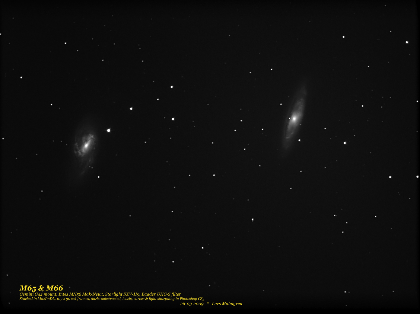

      Jeg har endnu ikke haft “stjerne-tid” nok til at få guiding til at køre på det nye (snart gamle) mount og da min pol-align kunne være bedre, så hold jeg mig til korte eksponeringer.
      M65-M66

          M65-M66 billedet, jeg er blevet usikker på om MaxIm nu også fik trukket darks fra.
          Jeg er ikke helt skrap til at bruge MaxIm endnu…

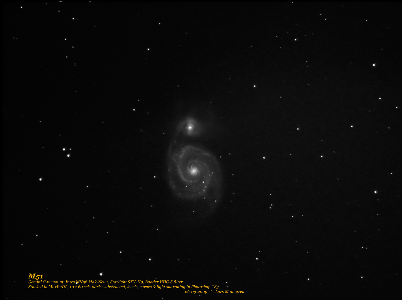

          Her er lige M51, som jeg sluttede af med nogle få frame af. Den stod højt og der kunne jeg trække 60 sek uden for meget drift.
          M51

                Du kan se hvad du har lavet ved frames i maxim ved at trykke CTRL+F, også kikke nede i bunden – Der vil stå: Histrory – Darkframe xxx sek også videre.

                  GLEM darks når du bruger SXV’en – nøjs med at tage et par hundrede biasframes istedet.
                  Du vil stortset ikke kunne se forskel på en biasframe og en 60sek dark.
                  Trackingen ser rigtig god ud og jeg kan altså ikke lade være med stadig at blive imponeret over den 5″ Mak-newton.

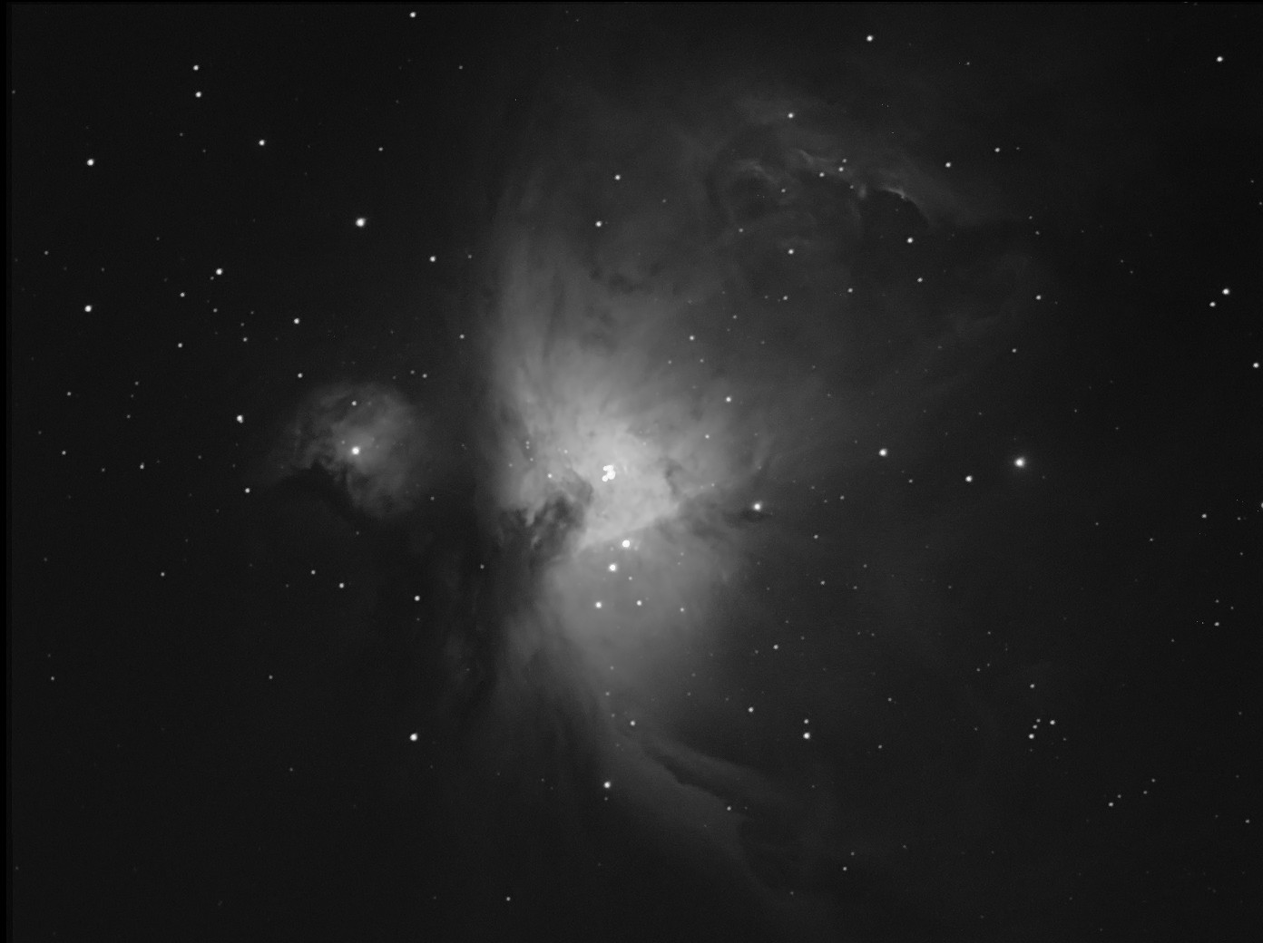

                      Fine billeder. Så vidt jeg kan se trænger optikken til en kollimering – der er lidt asymmetri at spore på stjernerne.
                      TOrben
                      #14071
                        Torben Taustrup wrote: Hej Lars
                        TOrben
                        Hej Torben,
                        Godt set, dit trænede øje misser ingenting Thumbs%20Up
                        Morten B har på den konkurrerende “kanal” har også bemærket det og jeg lagde godt mærke til det, da jeg stackede billederne.
                        Teleskopet holder kollimineringen rigtig godt, men selvfølgelig kan jeg ikke afvise det før jeg har tjekket det.
                        Dog tror jeg, at der er tale om en reflektion på fokuseren, som desværre kører fokus-røret ind i lysgangen. Røret er sort men blankt.
                        Så vidt jeg kan se på rå-frames’ene er det kun de kraftigste stjerner, der har en enkelt spike. Måske er det en kombination. Det skal i hverfald tjekken.
                        I får lige et ekstra billede fra februar taget med samme setup.
                        EDIT: Der er faktisk antydningen af samme deforme stjerner på M42 billedet…
                        M42
