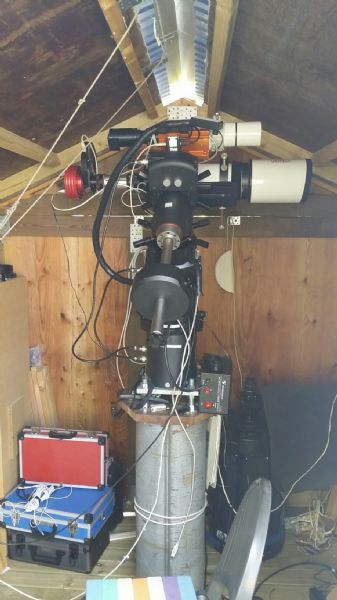

      I aftes fik jeg sat dualskinne på min CGE så jeg nu samtidigt kan køre med både en Takahashi FSC60 samt en 102mm/F6.6 Frauenhofer og der kan hurtigt skiftes om til den store 12″ hvis det ønskes.
      Jeg fik også trukket kabler, hvilket er en udfordring på en CGE Pro.

                  Men ja – jeg er glædeligt overrasket over hvor godt CGE Pro’en kører. Havde dog forventet at den ville spille godt i forhold til de andre monteringer jeg har haft – den er jo også adskillige prisklasser over. Og den er jo overhovedet ikke på overarbejde her:

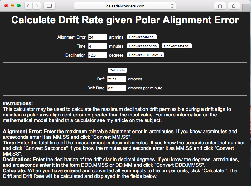

                        Hej Frank,
                        24′ aligment fejl giver på dec=-2º5 og 4 minutter en drift på ca 25″, så du har ret, troede det ville være meget mere.
                        http://celestialwonders.com/tools/driftRateCalc.html
