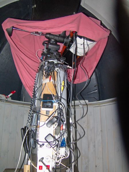

      Efter en lang pause er jeg “startet” igen, men det har nu vist sig at hovedspejlet på min nye 8″ Celestron cassegrain, er dugget til i svær grad.
      Jeg har udluftet kraftigt bla. med en gammel hårtører, uden at “duggen” forsvinder??
      Tilsyneladende er det ligesom det er “dampe” fra selve tubus, opstået ved de store temperatur-ændringer der har været i observatoriet i perioden december 2014 til januar 2015.

                              Efter at have set dit billede og beskrivelse af dit observatoriums opbevaringsforhold hælder jeg også til Jens’ outgassing.
