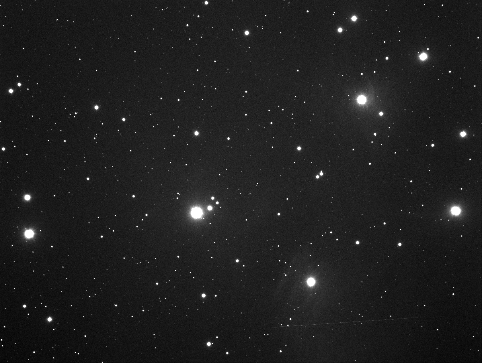

      Under tre eksponeringer af Plejaderne i går bemærkede vi en lys streg
      for neden i feltet. Stregen havde kraftigere lysende punkter, som var
      jævnt fordelt.
      Vi var i gang med en serie to-minutters optagelser med Putin, da vi
      bemærkede den punkerede linje, som er fortsat over tre optagelser. Dvs.
      at objektet har været ca. 6 minutter om at passere vores felt, som er
      tæt på 66′ bredt. Objektet er startet i højre side, og er forsvundet i
      venstre side. Der er tilsyneladende tale om noget, som har bevæget sig
      meget langsomt.
      Nu funderer vi over, hvad det er vi har fotograferet. Den punkterede
      linje ligner noget, som roterer, og som har en blinkfrekvens på ca. 8
      blink i minuttet. Det kunne være interessant at høre, om andre har været
      i gang med at lave optagelser af Plejaderne i går aftes.
      Der følger billeder og mere konkrete data senere.

          #156126
          flemov
            Jeg kan oplyse følgende:
            Felt ca. 66′ & eksponeringstid 120 sek.
            Første eksponering slut ‏‎22:43:58
            Anden eksponering slut 22:46:10
            Tredje – do – ‏‎ 22:48:14
            Fjerde – Do – 22:50:18
            Det lidt større tidsrum mellem første & anden eks. skyldes filterskift.
            Jeg har flikket en lille film sammen der viser forløbet:
            Object i HD
            En enkelt frame til at måle på
            Jeg tror nu ikke det er noget specielt ophidsende, sandsynligvis blot en
            udtjent sattelit, et ditto rakettrin eller ander rumskrot.
            Flemming
            Flemming R. Ovesen.
            TOC observatory
            https://tocobs.org

              #156166
                Som Flemming skriver, så er der højst sandsynligt tale om noget
                rumskrot.
                Jeg synes, at det kunne være interessant at prøve at finde ud af, hvor
                langt det omtalte objekt befinder sig væk, og hvilken hastighed det
                bevæger sig med.

                      #156424
                        Her er lige nogle fakta:
                        Tid mellem hvert blink: 5,217 sec.
                        Bevægelse fra vest mod øst: 10′ i minuttet
                        Bevægelse i sydlig retning: 46,6″ i minuttet.
                        Starttidspunkt: 22:48 normaltid
                        Startposition:3t 46m 46,12″ – 23N 50m 04,2″
                        nnnn

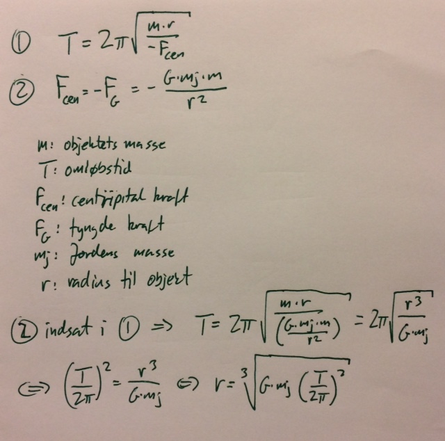

                        #156429
                          Idet du kender vinkel hastigheden er det let at betegne i hvilken radius centripital kraften er lig tyngdekraften.
                          Men det er ud fra en antagelse om at banen er cirkulær hvilket nok er usandsynligt.
                          https://da.m.wikipedia.org/wiki/Centripetalkraft
                          https://da.m.wikipedia.org/wiki/Gravitation
                          #156430
                            Således Torben, så får du selv fornøjelsen med at beregne omløbstid og den endelige radius

                                Hej Torben,
                                Undskyld, kan ikke lade være. Men hvis nu vi antager at banen er cirkulær, så kan man beregne omløbstiden.
                                Jeg måler sporet i billedet til at være 509,2 pixels, billedets opløsning er 2,37 arc sec per pixel, dvs sporet er 1206,8 arc sec lang.
                                Da eksponeringen er på 120 , så er w = 4,876e-5 rad/s
                                T = 2 pi / w => T = 1,289e5 (35,79 dage, så kik igen om en måneds tid )
                                Når man bruger T = 4,876e-5 i formlen overfor får man r = 55.150.879 [m].
                                Herfra trækkes Jordens radius, r_j = 6.370.
                                Så objektets højde over Jordens overflade er 48.779.879 [m], 48.780 [km], altså ude over geosynkron banen.
                                Men igen, alt ovenfor er under forudsætningen at banen er cirkulær eller tæt på cirkulær.
                                rudibr2017-01-11 08:17:06
                                #156438
                                  Et realitets check siger at hvis objektet er uden for den geostationære bane (~35950Km) så vil, det fra jorden, se ud til at objektet bevæger sig mod vest.
                                  Så hvis højre er øst og venstre er vest, så passer det meget godt.
                                  Forudsat at objektets bane ikke er en polar bane.
